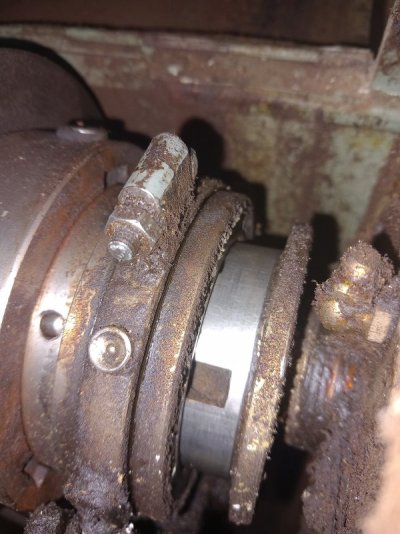

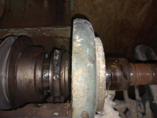

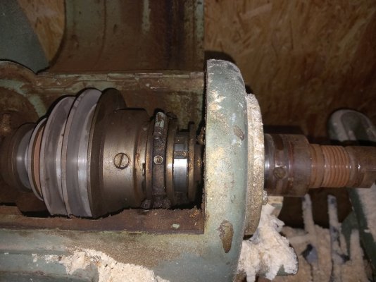

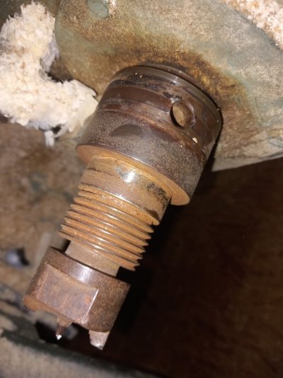

Ik heb sinds enige tijd deze oude en oerdegelijke draaibank. Er kwamen geen accessoires bij en ik wil er graag een klauwplaat opzetten. De draad schijnt totaal niet standaard te zijn, dus ik verwacht dat ik hem op maat moet laten maken. Voordat ik hiermee verder kan, moet ik wel eerst de meeneemcenter eraf krijgen. Maar daar is geen beweging in te krijgen. Ik heb al wat WD40 gebruikt, maar geen resultaat. Ik vraag me ook af of ik het goed doe. Ik gebruik het gaatje in de meeneemcenter en een ander gaatje in het motorhuis. Zie de afbeeldingen. Iemand enig idee hoe ik dit loskrijg? En ook iemand enig idee welke machine dit is en waar ik accessoires zou kunnen vinden? Dank voor de hulp!

Je hebt foto's gemaakt van de klauwkoppeling. Het gat aan de buitenkant van je vaste kop , is om met een haaksleutel Je as tegen te houden, als je iets op de schroefdraad wil monteren. De meenemer zit vermoedelijk met een conus in de hoofd as. Maar er zitten zo te zien platte kanten aan voor een sleutel. Kan je een foto plaatsen van de kant van de grote flens links en van de meenemer zelf?

Is de hoofdas doorboord? Ik zie ook geen gat voor een uitdrijfspie.
Het kan ook zijn dat de meenemer in een interne schroefdraad in de hoofdas zit. Platte kanten op de meenemer wijzen eerder daarop dan op een conus.

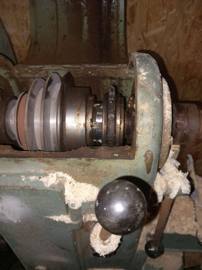

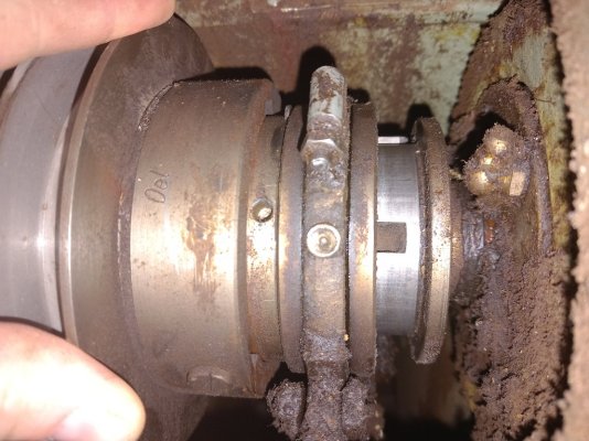

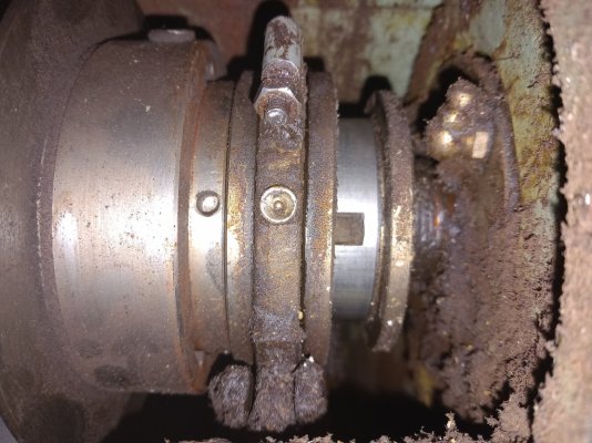

Ha, bedankt voor het meedenken tot dusver! Ik hoop dat onderstaande foto's meer duidelijkheid geven:
    163,1 KB · Weergaven: 43
    101,8 KB · Weergaven: 46
    95,7 KB · Weergaven: 46
    86,6 KB · Weergaven: 49
    176,8 KB · Weergaven: 58

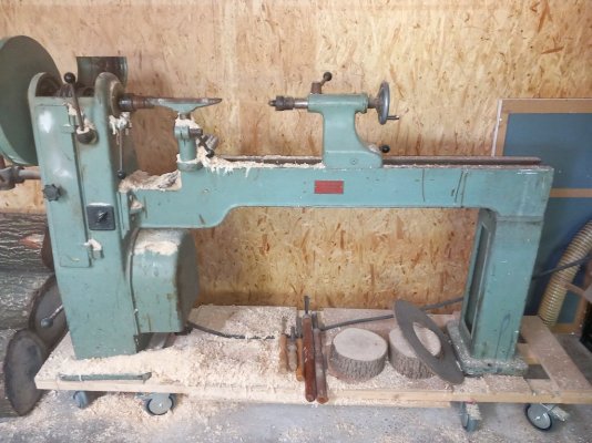

Nog meer foto's van de koppeling. Heb je ook foto's van de andere kant. Waar de grote schijf zit? Ik gok dat je machine duits is. Nodeloos ingewikkeld is meestal duits. De opbouw heeft wat weg van een geiger. Die hebben ook zo'n lange deur voor het wisselen van de snaar.

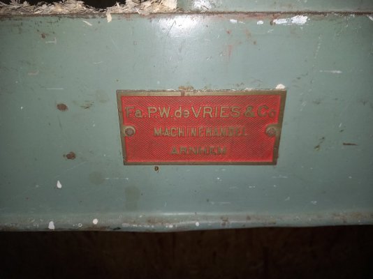

Ik herken dit model als een Helma - uit Nederland. Er zijn hier meer mensen met zo'n draaibank, geloof ik. Wellicht kunnen die je iets vertellen over hoe de meenemer vast zou zitten?

Als je meenemer vast zit met een conus, moet er zoals efvee al stelde, een mogelijkheid zijn om de conus uit te drijven. Dat moet dan mogelijk zijn van af de kant van de grote schijf.

Ik denk dat je het deel van de motor/poelies helemaal moet vergeten. (klep dus dicht laten)
Je steek een "pen/staaf" in het gat in de as (aan de buitenkant van de behuizing) en een steeksleutel op de platte kanten van de meenemer.
9.862
3.471
Jurriaan heeft al aangegeven dat de bank een helma is. Daar is in het verleden al een item over geweest. De meenemer heeft een morceconus 3 en moet vanaf de kant van de grote plaat uit gedreven worden.

De Helma heeft inderdaad een MC3 conus, maar er zit nog een inwendige (rechtse) schroefdraad in verstopt. Zie mijn antwoord bij het item “ wie heeft er nog meer een Helma draaibank” (door de vragensteller al gelezen). Voor toekomstige lezers: de as blokkeren via het gat rechts van de kop, een zware steeksleutel / bahco op de meenemer zetten en daar een paar tikken met een hamer op geven. Voor het terugplaatsen het gat schoonmaken, iets invetten en stevig handvast aandraaien; nooit met een vaartje de meenemer (met hout er in) zichzelf laten aandraaien. Dan gaat hij er later met handkracht ( bahco en geblokkeerde as, zonder hamer) ook weer uit.

Nogmaals dank voor al het meedenken. Het meeneemcenter is er destijds uit gegaan, precies zoals Clemens aanraadde: met steeksleutel en door de as te blokkeren. Het is inderdaad een MC3. Ik heb intussen ook met Clemens gebeld over hoe ik een klauwplaat op deze machine gezet krijg.

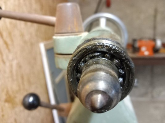

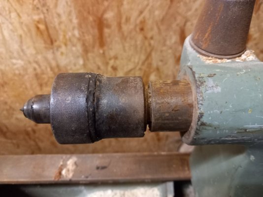

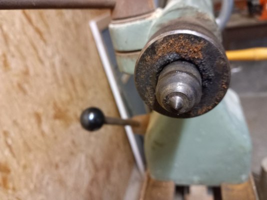

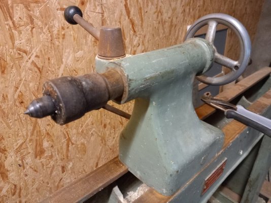

Intussen ben ik op een nieuw probleem gestuit: het meedraaiend center draait niet meer mee. Lijkt me dat de lagers kapot zijn gedraaid. Iemand een tip hoe dit te repareren is (waar/wie?). En vooral: hoe krijg ik het meedraaiend center eruit? Clemens suggereerde dat hij zichzelf zou uitdrijven als hij met het handwiel helemaal is ingedraaid, maar bij mij geeft hij geen sjoege. Iemand andere ideeen?
Alvast dank voor een nieuwe ronde meedenken!

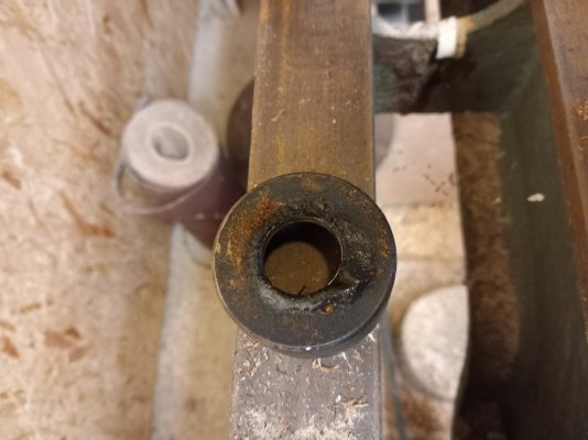

    90,4 KB · Weergaven: 27
    98,7 KB · Weergaven: 26
    86,8 KB · Weergaven: 25
    148,4 KB · Weergaven: 25
    106 KB · Weergaven: 24

Kruipolie om mee te beginnen?
En: is het tegencenter hol of massief? Kan het handwiel eraf? Kun je de buis waar het center op zit uit de voet krijgen?

Sommige centers hebben niet de lip aan de achterkant die je nodig hebt voor het uit drijven door de spindel helemaal in te draaien. Soms zit er een uitdrijf opening in de pinole, waar je het center met een spie kan uitdrijven. Maar dat zou je zien als je de pinole uit draait. Het makkelijkst is het zo te zien om een kogelvork tussen de kop van de pinole en het center te slaan. Maar die heb je vermoedelijk niet, dus je kan een stukje buis doormidden zagen en tussen de achterkant van het center en de behuizing plaatsen en dan de pinole indraaien. Je kan hem ook gewoon laten zitten en alleen de lagers vervangen. Dat moet toch vanaf de voorkant.
9.862
3.471
Als aanvulling. Komt de pinole er niet gewoon uit als je hem helemaal uit draait?

Ik vermoed dat je bij de rode streep iets tussen moet tikken, dat hij dan los komt.
Of een steeksleutel er tussen zetten en dan helemaal terugdraaien, zo werkt het bij mij.

Bedankt voor de adviezen, het is gelukt! Bleek dat ik eerst bij het draaiwiel nog drie boutjes moest losdraaien. Daarna kreeg ik hem uitgedreven.
