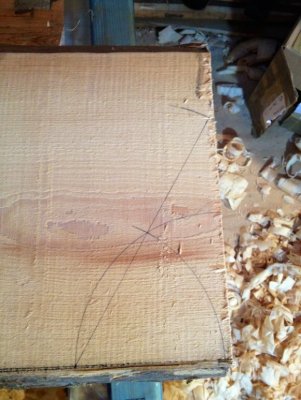

We moeten allemaal weleens een loodrechte lijn uitzetten zonder dat we een rechte kant hebben waartegen we een winkelhaak kunnen gebruiken. Dit is de methode die ik gebruik, misschien vinden meer mensen hem handig.

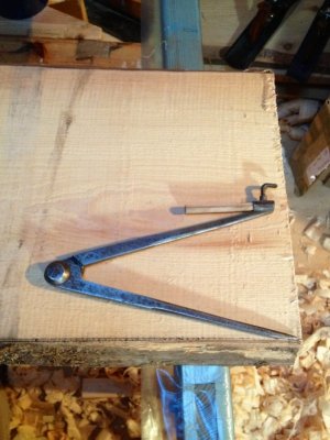

Zet eerst je referentielijn uit. Hier is dat de bovenste van de twee zwarte lijnen die zijn gemaakt met een sumitsubo (japanse slaglijn). Stel je passer in op ongeveer de helft van de breedte van de plank. Lopen de zijkanten niet evenwijdig, neem dan de helft van de smalste zijde. De passer verstel je niet tot je klaar bent!

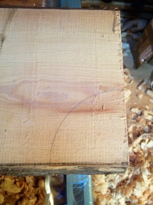

Kies het punt waar je de loodlijn wilt opzetten en trek van daaruit een kwartcirkel. Je hebt niet de hele kwartcirkel nodig, maar dit is wel zo makkelijk.

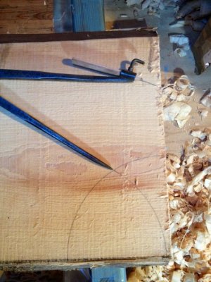

Waar de kwartcirkel de referentielijn kruist zet je je passerpunt en je trekt een cirkelboogje dat de kwartcirkel kruist. Ik trek de boog door tot het referentiepunt om dat straks makkelijker te kunnen vinden.

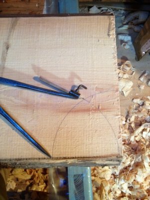

Zet je passerpunt in het snijpunt van de kwartcirkel en de cirkelboog en teken een tweede cirkelboogje. Dat moet ergens ongeveer "boven" je referentiepunt liggen.

Pak nu een lineaal en trek een lijn van het einde van de kwartcirkel en door het kruispunt van de kwartcirkel en de eerste cirkelboog.

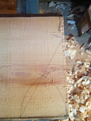

En dan vervolgens een lijn door het snijpunt van die lijn en de tweede cirkelboog en door het referentiepunt. Dat is je loodlijn.
Deze methode is vooral handig als je geen ruimte hebt voor cirkelbogen aan weerszijden van de plek waar je de loodlijn nodig hebt. Als je daar wel de ruimte voor hebt is die methode nauwkeuriger omdat je niet twee keer een lijn met een lineaal door twee punten hoeft te trekken. Ik zou zeggen: probeer het eens! Na twee keer heb je de slag wel te pakken.
