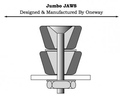

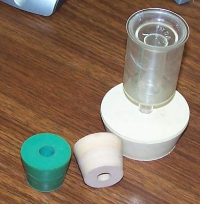

Heb op deze site een aardig assortiment aan deurstoppers gevonden voor de longworth. In diverse maten wat zou de juiste hoogte zijn die je moet gebruiken? Dacht zelf aan 35 mm. Heb ook gekeken bij schulte daar kosten ze 18 euro per 8 stuks kom ook de verzendkosten nog bij.

The airlock stoppers worden in de grote flessen gebruikt om het airlock te houden, en laboratoriums gebruiken ze ook, deze rubberen stoppers zijn vrij zacht, voor de Jumbo jaw chucks gebruiken ze button die van metaal zijn van binnen net een rubber laag eromheen gevulkaniseerd.
Ik moet er wel op wijzen dat de longworth chuck maar heel weinig houvast heeft, hou daar wel rekening mee.
