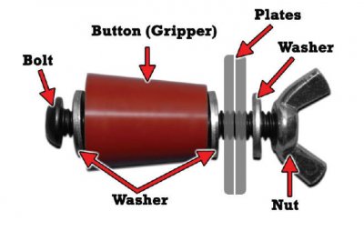

Ik wil een Longworth Chuck gaan maken maar er zit een onderdeel bij
die ik gewoon wil gaan kopen namelijk de rubbers die het werkstuk klemt.
Weet iemand waar je die dingen kunt kopen?
En is er iemand die al een keer een Longworth Chuck heeft gemaakt .
Zoja heb je nog tips ?
gr. Jos

Ik moest even opzoeken wat je bedoelde... maar de vraag is me inmiddels duidelijk.
Weet (nog) niet of - en zo ja waar - ze te koop zijn. Heb voor de duidelijkheid wel even een foto opgezocht ter verduidelijking:

Dag
ik heb misschien wat gevonden namelijk
Het zijn deurbuffers van rubber en lopen conisch toe
Ik heb er 12 besteld van 25 mm hoog.
Dus kijken als het wat is.
gr. Jos

Deze deurbuffers zijn voor het maken van een Longworth Chuck .
Als ik hem maak volgens tekening dan komt hij automatisch in het midden.

Misschien een tip: zaken voor het zelf maken van wijn hebben vaak rubberen flessenstoppen. Daar kun je een gat door boren en gebruiken voor de chuck. Of anders bij de leverancier van dit soort chucks zoals www.drechselbedarf-schulte.de in de omgeving van Meppen - even over de grens bij Emmen.
vr.gr. Jan Pranger.

Kijk maar eens voor kurken in allerlei soorten en maten op: http://www.vitisvino.nl
Ook voor andere houtdraaiers en -bewerkers een leuke site, vooral als je van zelf knutselen houdt. En dat zijn jullie allemaal volgens mij ...

Cole jaws doen hetzelfde als een Longworth chuck, maar op een andere manier. Een Longworth chuck verstelt een stuk eenvoudiger, en zijn vaak wat sneller te monteren/demonteren (vaak klemmen ze in een vierklauw). Cole jaws zijn goedkoper maar lastiger in te zetten (je moet de bekken van de vierklauw verwisselen voor de platen van de Cole jaws). Daarom heb ik op mijn HBM 450 standaard Cole jaws gemonteerd - dan loop ik voor de laatste afwerking even van mijn Nova 1624 naar mijn HBM...
