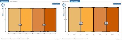

Beste forumleden,
Het is rete-spannend, maar... na bijna 2 jaar aan het klooien te zijn geweest in mijn garage (en - wegens ruimtegebrek - incidenteel ook gelijktijdig in mijn woonkamer), denk ik toch serieus aan een professionele start in de meubelbouw en interieurbranche. En dus druk met van alles en nog wat: KVK-inschrijving, financiële zaken, bedrijfsplan maken, verzekeringen, boekhouding, wensenlijst machinepark, website etc. etc. etc. De lijst lijkt schier eindeloos... :eek:
Nu heb ik in de nabije omgeving een heel mooi pand gezien. Met een maatvoering van 8 x 16 meter net even wat ruimer dan de gemiddelde loods (die zijn vaak 5 x 10 meter en dat is voor mijn gevoel te smal).
De loods is aan de achterzijde voorzien van een riante overheaddeur en een separate inloopdeur. Aan de voorzijde is er een enorm grote raampartij die v.w.b. de begane grond als etalage kan worden ingericht.

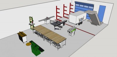

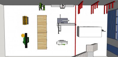

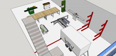

Hier een eerste paar "schetsen" van hoe ik de inrichting in gedachten heb. Voor wat betreft de machines die hier staan heb ik gebruik gemaakt van items die kant-en-klaar in Sketchup opvraagbaar waren.
Eerst een strook van ca. 4 meter waar de ahw gestald kan worden en waar langs de wand een constructie moet komen voor opslag van plaatmateriaal en massieve houten delen. Hier komt ook een big-bag te staan waarin restafval van massief hout kan worden geworpen. Restafval van MDF etc. gaat zo de container in.
Daarna een gedeelte waar de grotere houtbewerkingsmachines komen te staan: de paneelzaagtafel, de vandiktebank en - langs de wand - de afkortzaag met lange tafels links en rechts. Daarachter een tweetal grote werktafels met daarin bergruimte voor systainers en andere ander klein grut. Ik overweeg de grote werktafels (en ook de kleinere machines...) op wielen te plaatsen teneinde meer flexibiliteit te kunnen "inbouwen". De kleinere machines komen vervolgens aan de andere zijde van de werktafels te staan.
Overigens, de stofafzuiging heb ik hier nog niet staan. Ik weet nog niet helemaal welke versie ik zou moeten gebruiken... Heb een systeem met dubbele spanenzaksysteem van Felder in gedachten, maar er zijn versies met een enkele dikke buis (rond 160 of rond 200) maar ook versies met een combinatie van rond 120 én rond 80. Tips en adviezen zijn van harte welkom.

Ik zou de rijboring en de freestafel ook tegen de zijwanden plaatsen (ifv afzuiging en plaatswinning)
De 2 tafels zou ik uit elkaar plaatsen en achter elkaar zodat ze nooit samen vol liggen met materiaal.
damien
21 aug 2011
669
Leuven
De ene is de andere niet, ik zou verwachten dat opslag gemakkelijk de helft neemt, zeker met een onhandige aanhangwagen in de weg.

Bekijk eens hoeveel plaats je hebt als je een volledige plaat op de zaagmachine hebt liggen.
ga ook een na wat voor ruimte je nodig hebt rond de vlak-vandikte bank als je hout van 3000 mm lang wilt schaven.
Bekijk de looplijnen eens als je een plaat uit het rek op de zaag wilt leggen.
ga ook een na hoever je een afgewerkt produkt moet verplaatsen als je deze wilt gaan bezorgen naar de klant(naar de aanhanger moet brengen)
Je wilt een massief werkstuk maken, hoe is de werkvolgorde in de werkplaats, probeer zo min mogelijk meters te maken.
Probeer het machinale gedeelte en het monteren en afwerken (handwerk) te scheiden van elkaar.
Succes met puzzelen tot een voor jouw zo praktisch mogelijke inrichting.

Ik zou ervoor zorgen dat je de "workflow" zo min mogelijk breekt, hier heb je bv geen rechte doorgang om van voor naar achter te gaan, je moet zigzaggen rond de tafels en tussen de machines.
Misschien ook de paneelzaag en vlak/vandikte andersom tegen elkaar zetten in het midden van de ruimte Met genoeg ruimte ertussen om de panelen in twee te kunnen zagen. Zo moet je op die plek maar met één afzuig buis en stroom neerkomen en verlies je maar één keer de "dode" ruimte die je achter zulke machines hebt.
De werkbanken aan de kant dichter bij een muur zetten maar niet in rechtstreeks zonlicht, met een muur nabij waaraan je kasten kan maken en gereedschap hangen en ook stroom afnemen. Ook een open plek voorzien tussen de machines en werkbanken om daar aan je meubels te werken.
De houtopslag en ruimte voor trailer lijkt ideaal, als je die buiten zet heb je onmiddellijk een grote ruimte erbij in geval van nood.
De afzuiging is de enige machine die op afstand kan werken, ergens in een hoek of beter op de verdieping, maar ik weet niet in welke mate je gaten mag boren in de vloer :p
Zo'n model met stofzakken is niet ideaal op lange termijn in een prof atelier, te kleine capaciteit en mogen in theorie niet in een gesloten ruimte gebruikt worden dacht ik, ivm het fijn stof dat erdoor kan. Voorzie in ieder geval ook een luchtfilter voor de ruimte!
