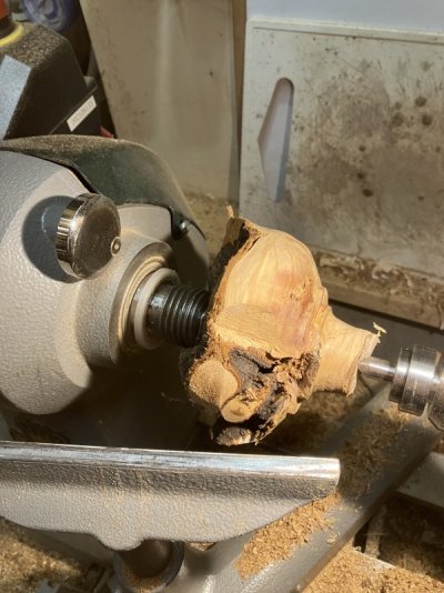

Ik denk dat ik de juiste richting heb gevonden om in te spannen.

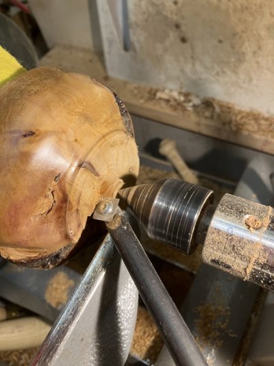

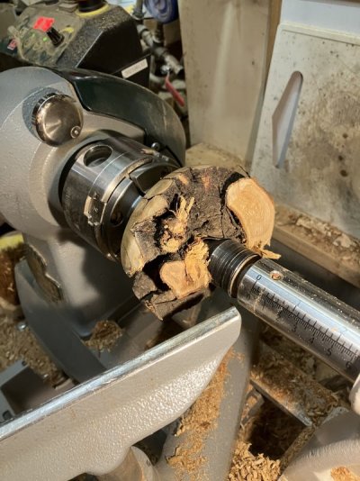

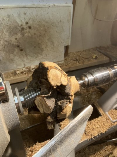

Eerst een gat geboord om de meenemer in te plaatsen zodat ik niet in het zachte spinthout zou zitten.

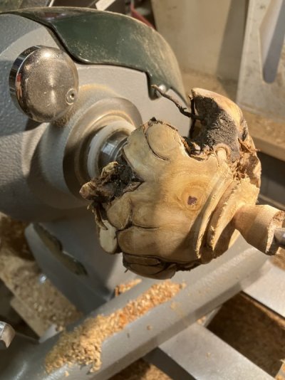

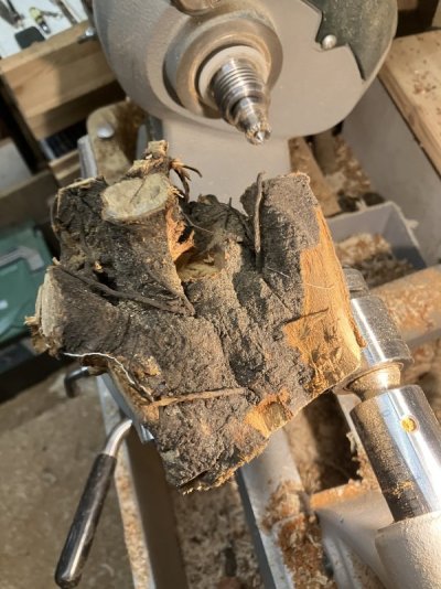

Na het weghalen van overtollige worteltjes, de onderkant gaan vormen voor de grove vorm, dit alles met de schalenguts van 16 mm. Lekker stabiel….
De contouren beginnen vorm te krijgen.
Het voetje aangedraaid met de 13 mm schalenguts.

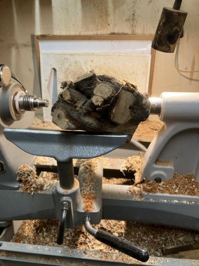

Het uitstekende stukje van het tegencenter afgebroken en vlak gestoken.

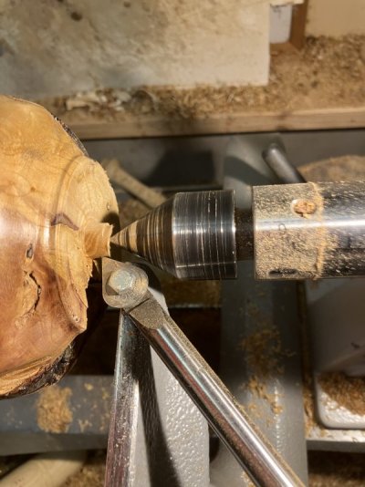

Andersom in gespannen met het tegencenter gecontroleerd of alles centrisch draait.

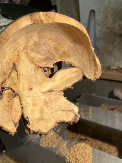

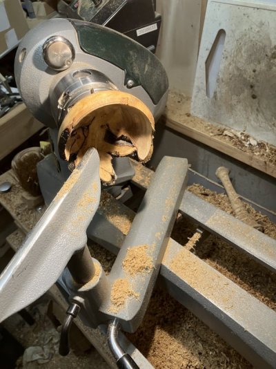

Een begin gemaakt met uitsteken met de afsteekbeitel een randje gecreëerd om de guts te laten starten…

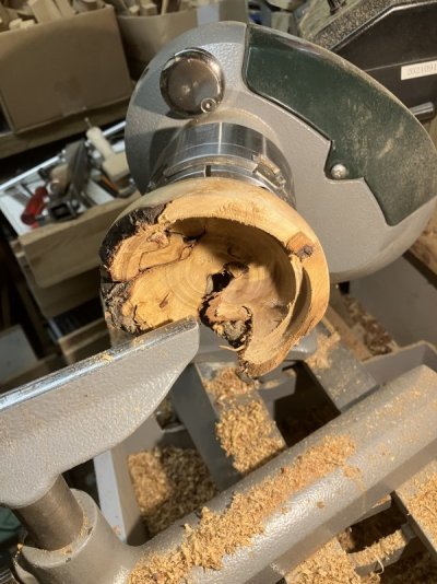

Met de guts geprobeerd om van buiten naar binnen uit te snijden….. niet dus, alleen maar stuiteren. Dan maar van binnen naar buiten, dat snijdt ook wel, gezien de serpentine die er uit komt.
Het beste ging het nog met de uitholbeitel met carbide…. Mooie lange sliertjes.

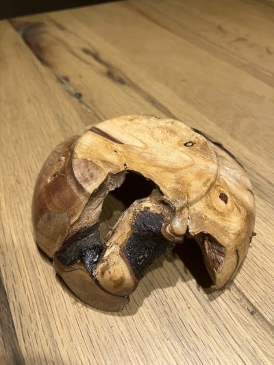

Uiteindelijk aangekomen bij een wanddikte van ongeveer 12 mm 😮‍💨, zo blij als een hond met 7***** yes m’n eerste wortelstuk
Qua tekening mooi om te zien, trots dat de wortels zijn blijven zitten en niet voor zichzelf zijn begonnen…. Dus …
Nog niet helemaal tevreden over de wanddikte, maar het is nog niet afgewerkt aan de onderkant dus het kan nog steeds…

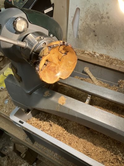

Ingespannen en de mogelijke binnenkant afgetekend met potlood
Vervolgens met de afsteekbeitel gepoogd een randje te creëren. Was geen succes. Met een schraper ging het beter, minder happen en rustiger aan te sturen.
Met de gegroeide kennis van het schrapen, toch maar gekozen voor een uitholbeitel met carbide…. waar je uiteindelijk ook mee kunt snijden als je vanuit het midden naar buiten gaat 🤔. De cup heeft dan de vorm van een guts maar dan in het klein.

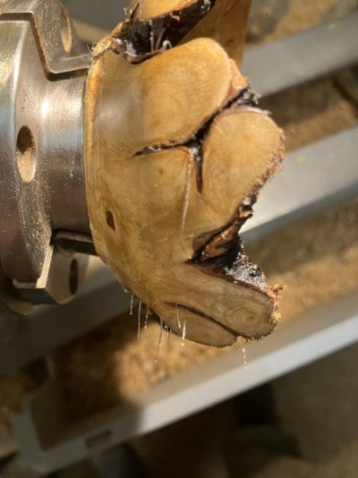

Na het uithalen van de binnenkant, gekozen om de buitenkant verder af te werken. Hoe doe je dat bij zulke grove structuren. Mijn keuze was om alles aan te doppen met standing sealer…. Om het sneller te laten drogen de draaibank laten draaien bij een toerental van 500 tpm. Dit was het resultaat 🫣
Allemaal draden.! Wel leuk om te zien maar niet leuk om mee verder te gaan. Zover zo goed. Met een korrel 320 bij een draaiende bank de buitenkant geschuurd en met 600 nagepolijst.

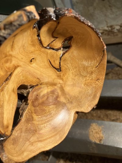

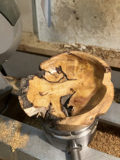

Ik ben hier begonnen met korrel 120 en door geschuurd tot 600 met het volgende resultaat
De binnenkant maar dezelfde behandeling gegeven als buitenom. Ziet er uitstekend uit en voelt ook glad aan.

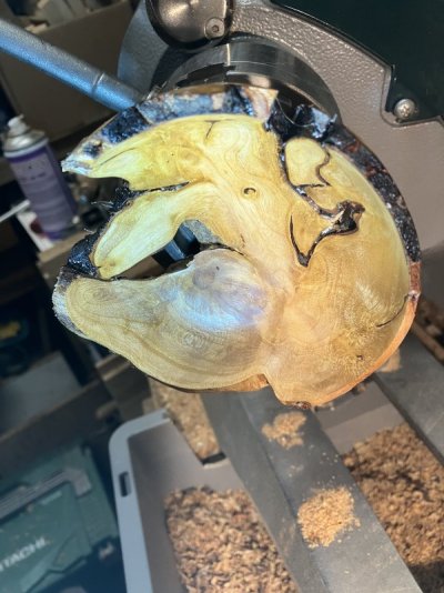

De tekening komt ook mooi op, dus de finale afwerking nog gedaan. De keuze viel op een spuitbus met hoogglans acryl lak. Dit bij een draaiende bank dunnetjes gespoten en met de kachel erbij, al draaiende laten drogen…

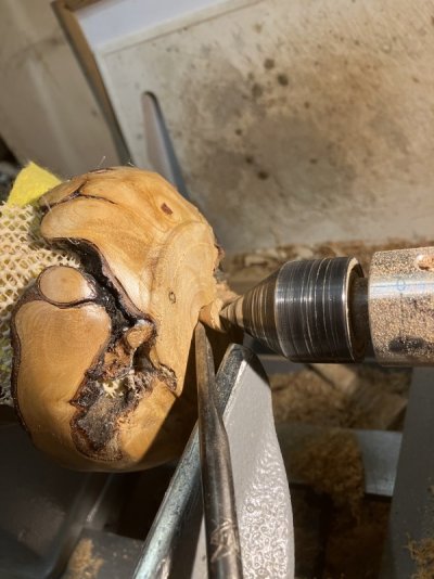

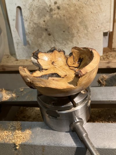

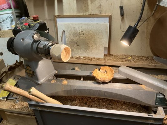

Om de onderkant af te werken een afvalblok ingespannen. Hier overheen een doek en een antislip mat en tussen de center opgespannen.
Met de schraper het voetje heel voorzichtig kleiner gemaakt.. en het laatste stukje tegen het tegencenter met een andere schraper omdat deze in kleinere ruimtes past

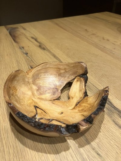

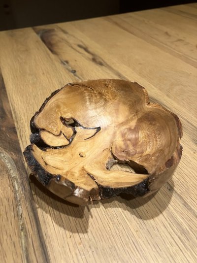

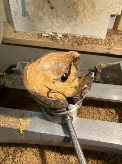

Als laatste het resterende puntje nog met m’n allerdunste guts, met één hand aan de schakelaar, afgedraaid en de rest met schuurpapier nabewerkt.
Een druppeltje sanding sealer, korrel 600 erover en een toefje 🫢acryl spray…. Klaar.

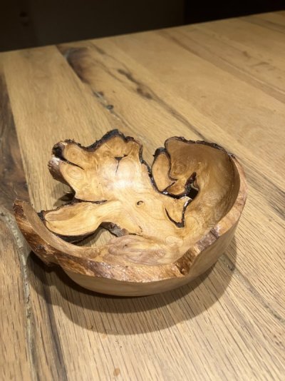

Dit is het resultaat geworden, als je gaat tellen kun je 11 kernen zien en de wand-en bodem dikte is ook te zien door de aanwezige gaten..
De wand is gevarieerd van 5-7 mm en de bodem is op het dunste gedeelte 4 mm.
Net op tijd gestopt 🫣
Dit waren alle foto’s, ben blij dat het allemaal heel is gebleven. Voor mij was dit m’n eerste wortelstuk, en vond het wel leuk om dit uit zo’n robuuste klomp aan hout te halen.
