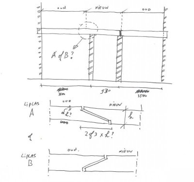

Hallo allemaal,
ik moet een rot stuk balk vervangen. De balken zijn zichtwerk dus ik wil er een mooie verbindingen van maken (niet spalken ed). Dus wat rest er anders dan de schuine liplas :) De balken zijn 225x75
Maar hoe moet ik die nu maken in mijn situatie? Het oude balkdeel onder of boven tpv van de las? Weet iemand hoe dit moet en ook waarom het dan zo moet?
Ik heb elders gelezen dat de hele las ongeveer 2/3 keer hoogte balk moet zijn. Ik ben ook opzoek naar de hoogte van de kleine inkeping.
Wie helpt mij verder?
Alvast dank!

B : de drager moet zo min mogelijk over de muur.
1/7 van de hout breedte.

de las die het meest ondersteun wordt , moet de drager zijn, het maakt niet uit of dat de nieuwe of de oude balk is.
als je goed kijk naar de foto's van het linkje, zie je dat waar de stempels staan een muur onder zit.
