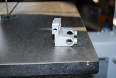

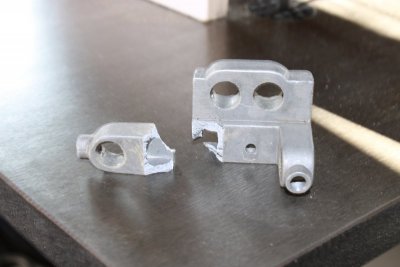

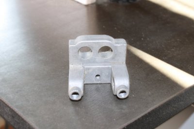

Zit dus al een drietal jaren op dit forum,en de vraag die ik wil stellen is als volgt:heb bij mijn machines een lintzaag van het merk Elektra Beckum,(behoort volgens mij nu bij Metabo),en nu begon hij ineens scheef te zagen ,wat nog niet eerder is voorgekomen,bij nader onderzoek blijkt dus dat bij de bovenste geleider een breuk zit /zat,en nu dus is gebroken.
Heb dus al zitten sneupen her en der voor onderdelen ,en tot nog toe geen resultaat.
Is er iemand die een adres heeft waar ik eventueel nog de benodigde onderdelen kan betrekken,of misschien is er iemand op het forum die iets heeft liggen,uiteraard tegen kostprijs.IMG_0142.jpgIMG_0145.jpgIMG_0146.jpgIMG_0149.jpgIMG_0152.jpg
Foto,s bijgevoegd voor een idee waar het om gaat,heb dus zitten denken om met loctite te lijmen,maar heb daar niet veel vertrouwen bij.

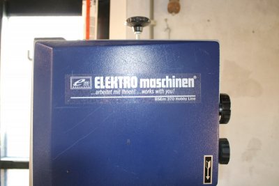

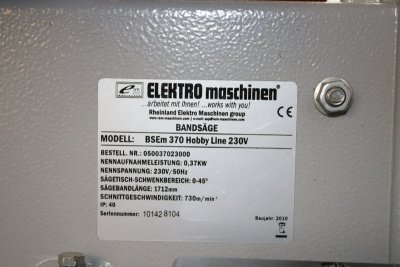

Dit is (denk ik) een Servische of Sloveense machine (geen EB). Je kunt bij deze site eens proberen - https://www.rem-maschinen.com/ - of ze reserveonderelen hebben. Het onderdeel lijkt van een soort ZAMAK, een legering die in de loop van jaren brosser wordt en "zomaar" breekt (hoewel 10 jaar nog niet zo oud is; de machine is van 2010 zie ik)

Ik heb vaker gehad dat materiaal van dit soort legeringen deformeert en uit elkaar valt.
Dus denk ik dat lijmen maar kortstondig goed gaat.

Als je er echt niet meer uit komt, dan stuur je mij het kapotte onderdeel per post. Dan maak ik een nieuwe voor je.
Dat moet me lukken met hulp van mijn metaalfreesbank.
Kosten? Ik vind het leuk om iemand te helpen en je stuurt dan maar een flesje witte droge wijn ;-)
Bij interesse stuur je maar een PB.
Groeten, Jan

Ja ,nu je het zegt ,lijkt het wel een kloon van Metabo,cq Elektra Beckum.

Mijn lintzaag was een kloon van een HUVEMA, en die werd ook veel gekloond toen. Ik heb een driewieler met zelf bij gemaakte schuurschijf, zoals HUVEMA hem leverde. De mijne heeft de mooie merknaam "Shopmaster" Ooit een keer de motor moeten vervangen ook. Daar heb ik mezelf gered met een reservemotor die bij de meeste Chinese fabrikanten kunt bestellen.

[FONT=&quot]https://www.powertoolspares.com/metabo/009002510010-bas-260-swift-bandsaw-1.m/009002510010/spares,heb bij deze site gezien,en volgens mij is dit het onderdeel wat ik zoek.
Is dus van Metabo bas 260,iemand hier nog een mening over,zal ook nog eens bij Kruis zien nu,is nadeel bij Kruis dat je niet kunt retourneren,dus je moet echt goed weten of het idd het juiste onderdeel is[/FONT]

Dit lijkt me een vrij simpele zaaggeleiding. Je zou hem kunnen vervangen door een met lagertjes. Van bijvoorbeeld axminster.

Hallo,vervangen door 1 met lagertjes is een goede optie,en heb al op de site van Axminster gezien,maar daar zitten volgens mij niet de juiste bij.
Een nieuwe module zou ook iets zijn ,maar op deze site ook niet de juiste.
Maar de steun blijft natuurlijk kapot.
Zag op de andere sites wel iets in wat er op lijkt,maar ben daar een beetje huiverig voor ,in het geval het niet past.
En om dit weer aan te passen is ook zoiets.

Ik gok dat in het ene gat een asje met een lagertje zit en in het andere gat het asje waarmee het spul aan je machine hangt. Kan je een foto posten waarop het onderdeel op de machine zit? Dan is het makkelijker in te schatten wat een bruikbare vervanger zou kunnen zijn.
