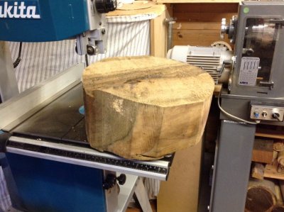

Voordat je een smal lint koopt moet je goed overdenken wat je daar mee wil doen. Wat ik wil zeggen: loont het om een smal lint te nemen. Ik heb ze bij de aanschaf van de lintzaag meebesteld, maar gebruik ze eigenlijk nooit. De reden is dat het teveel werk is om de linten te wisselen. Meestal gaat het om een kleine klus die perfect met de decoupeerzaag gedaan kan worden (plank of plaat). Lint afnemen, ander lint opzetten, uitlijnen, terug afnemen en terug uitlijnen, het is het niet waard.
Sabrecut verdient voor mij de voorkeur boven de fastcut. Dit lint zaagt naar mijn gevoel beter.
2240mm x 1/4" x 10tpi SuperTuff Carbon Bandsaw Blade
2240mm x 1/2" x 10tpi SuperTuff Carbon Bandsaw Blade
2240mm x 5/8" x 3tpi Extra Set SuperTuff Sabrecut Bandsaw Blade
De boven genoemde bladen heb ik op advies van Handig besteld. De 6mm heb ik nog niet uitgeprobeerd maar de andere zagen fantastisch.
Dit stuk nat noten heb ik gister met de 5/8x3tpi gezaagd en hij had er geen enkele moeite mee.
Vr.gr. Nico Oosthoek
