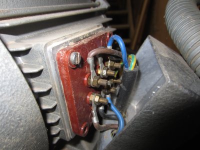

Meet je wel weerstand? (Ohm)
Maar, je meet dus geen / nauwelijks spanning op Blauw? Heb je een handmatige ster / driehoek schakelaar?
