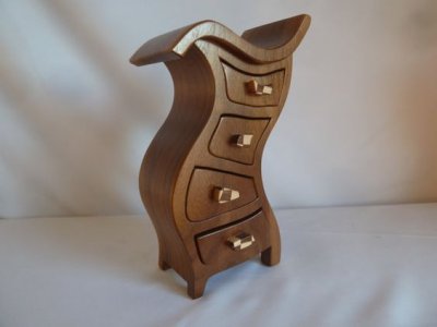

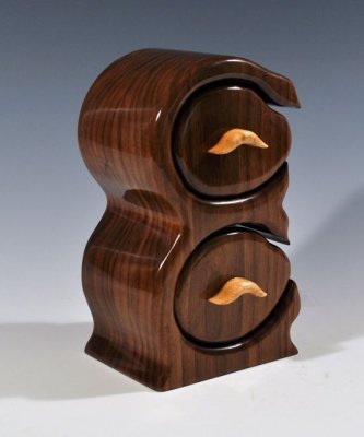

Hoi allen,
Er zijn al veel topics hier te vinden over gebruikers welke niet tevreden zijn over hun lintzaag en welke liever een iets beter model zouden hebben gekocht. Vaak word in deze topics de optie aangedragen om een Inca machine te kopen, ik meen de 260.
Nu wil ik waarschijnlijk over een maandje of 3 een lintzaag gaan kopen van een kleine bonus op de zaak en ik wil me gaan inlezen welke dat gaat worden. Het inlezen is vaak net zo leuk als het kopen/gebruiken, vind ik ;). Wellicht is er dan ergens een heel mooie 2ehands Inca te koop, maar zo niet, welke zou ik dan kunnen kopen volgens jullie? Ik wil er op termijn boxes etc mee kunnen maken zoals onderstaande. Oftewel er gaat best een diepte gezaagd worden en met bochtjes etc.
