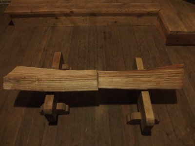

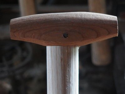

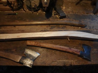

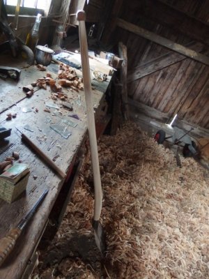

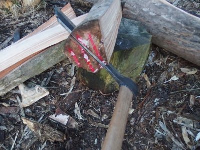

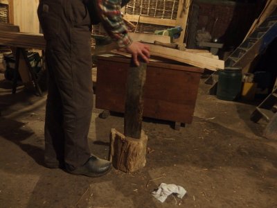

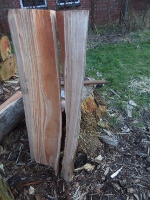

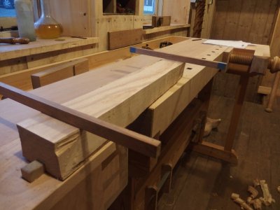

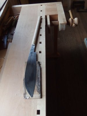

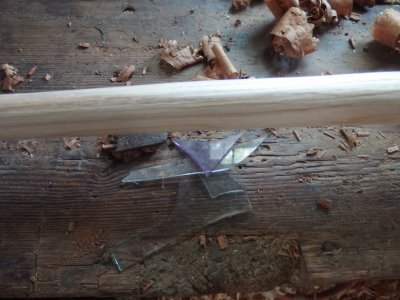

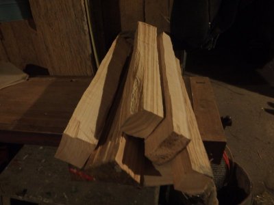

Ja, stelen moet je niet zagen maar kloven.
Een steel voor mijn zaag
P2130567.jpgP2130572.jpgP2130573.jpgP2130575.jpgP2130580.jpgP2130582.jpgP2130588.jpgP2180631.jpgP2180621.jpgP2180638.jpgP5201082.jpg

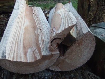

Ja, mooie foto's.
Als je klooft, scheurt het hout langs de nerf. Dan krijg je een steel waar de nerf met de steel mee loopt.
Daardoor haal je de maximale sterkte uit het hout.
Met zagen is het maar de vraag of je met de nerf mee gaat. De steel zal eerder breken dan met kloven.

Ja, mooie foto's.
Prachtig om te zien alleen waar koop ik essen stammen zoals die? nadeel vind ik wel dat je enorm veel afval hebt. Maar ben zeker bereid het te proberen en moet ook eerlijk toegeven dat dit misschien wel de beste manier is aangezien je dit altijd kunt doen of je nou elektriciteit hebt of niet en dat trekt mij wel aan.

Je hebt alleen de maximale sterkte niet altijd nodig. Zagen is perfect geschikt voor middellange, korte bijlen, harken, schoffels etc en VELEN malen sneller.
Kloofbijlen, zware hamers en schepstelen zijn wel beter met gekloofde stelen.

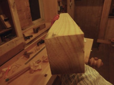

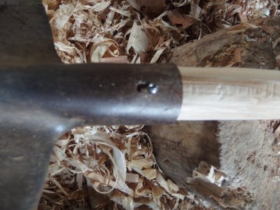

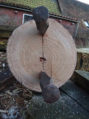

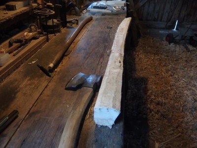

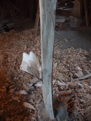

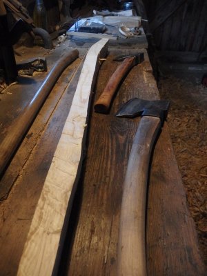

Let op de van de natuur voorkomende bocht. Toen ik dit stuk hout van zolder haalden wist ik meteen wat het zou worden.
P9301034.jpgP9301038.jpgP9301039.jpgP9301040.jpgPA061103.jpgPA061106.jpgPA061112.jpgPA061111.jpg
