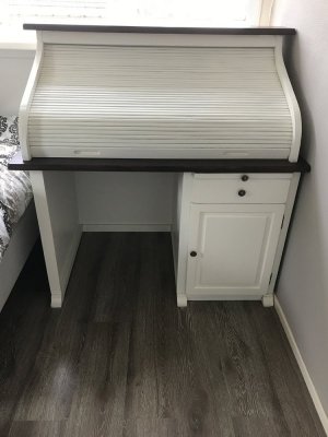

Hallo,
Ik heb een oud bureau gekocht (ergens rond 1940) en wil het opknappen voor de hobbykamer.
Het geheel is al uit elkaar gehaald en ga het in een lichte kleur spuiten. Eerst ontvetten, grondlaag en daarna kleur op maat.
Ik heb al diverse meubelstukken zo verwerkt en dat gaat prima.
Nu heeft dit bureau een rolluik en dat zijn allemaal kleine latjes die op een soort van doek zijn geplakt. Als ik de bovenkant spuit dan blijf je het donkere doek zien en loop je de kans dat de latjes aan elkaar blijven plakken tijdens het drogen.
Ik wil eigenlijk het doek vervangen.

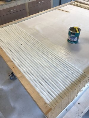

Bij een stoffenzaak heb ik overleg gehad en een stukje van het oude doek meegenomen.
De keus was gevallen op Outdoor Teflon Coated Katoen.
Deze had een waterafstotende laag en daar zou de lijm goed op hechten.
De latjes werden 1 voor 1 van het doek gehaald en met de bandschuurmachine de oude lijm verwijderd.
Het rook wel een beetje naar Bisonkit.
Vervolgens alles eerst op kleur gebracht.
Bij het raadplegen van diverse soorten lijm, kwam ook de Bisonkit naar voren en deze werd dan ook gekozen.

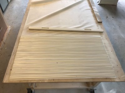

Het doek werd in een mal op de tafel vast gespannen en een strookje van 5 cm werd ingesmeerd. Ook een aantal latjes werden ingesmeerd en even laten indrogen. Hierna op het doek gelegd en met wat gewicht aangedrukt.
Vervolgens zo doorgegaan tot alle latjes waren vastgelijmd.
Uiteindelijk bleek na 24 uur dat de latjes PERFECT vastzaten aan het doek en werd het overtollige materiaal weggesneden.
Alles weer in elkaar gezet en ben er zeer content mee.

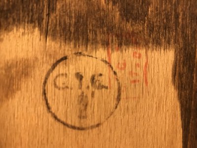

Aan de achterzijde vond ik nog een watermerk.
Mogelijk zegt iemand dit nog iets.

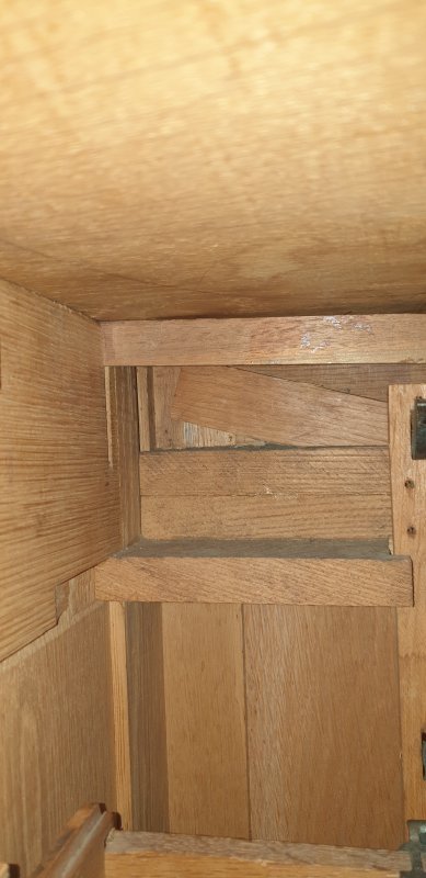

Ik weet niet of dit bericht van 2018 terug te zien is, maar ik hoop dat diegene die hierop geantwoord heeft me kan helpen. Ik heb dus een rolluikvureau gekocht maar het/de? rolluik ontbreekt en het leuke is natuurlijk zonder rollijk zijn de laden op slot. De rolluik activeert een blokje dat recht komt te zitten als de rolluik open is en alle laden zijn open (zie foto). Je kan natuurlijk zeggen steek een ander stokje ertussen easepeasy probleem opgelost, was mijn eerste gedacht ook maar ik zou geen vrouw zijn als ik me niet van gedacht zou veranderen. Nu zou ik toch graag een rolluik willen.
En mss raad je het al ik ben alleen, heb de kracht van een banaan (dieren heben nog kracht dus het zou een belediging zijn) en wil het zelf doen. Het bovenstuk is al los van het onderstuk, maar dat is alles, ik moet nog kijken of de andere stukken aan elkaar gelijmd zijn of geschroefd anders ben ik helemaal de pineut.
hoe breed moeten de latjes zijn (ik snap het principe niet dikker dan het gleufje) maar t.o.v. elkaar om naast elkaar te liggen en stel ik kan de bovenkant niet losmaken, de zijpanelen, even om het nog uitdagender te maken. Hoe bepaal ik de lengte van de (klinkt leuker) rolluik? En dan zal ik de rolluik van onderuit erin moeten schuiven, je merkt dit wordt een makkie 🤦‍♀️
