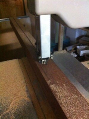

Ik zou het toch niet erg aangenaam vinden als de zaag weg van je tafel zaagt.. foto's volgen, maar je zal me af en toe moeten aanporren ;)
de zaaggeleiders zitten geloof ik gewoon gespiegeld..
deze 2 foto's staan nog op mijn computer:
    4,4 KB · Weergaven: 301
    87,1 KB · Weergaven: 302

Hoe bedoel je "van de tafel weg zagen" ? Het blad blijft gewoon naar beneden zagen als je niets veranderd. Alleen moet het zaagblad omgedraaid worden, binnenkant naar buiten, zodat de tanden naar beneden blijven wijzen. Of zit ik me nou zo te vergissen (ik zit hier met mijn hand rondjes te draaien met één arm als de "vaste" kant van de lintzaag, als iemand me ziet zitten voeren ze me af naar de psychiater denk ik)
Dank voor de foto's !!
