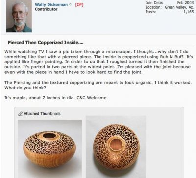

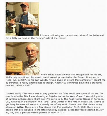

Je hoeft niet links draaien op te geven, hier is a erg bekende hout draaier die all meer dan 50 jaar draait en nog steeds links, draaide staande aan de andere kant van de bank.
Nu heeft hij al enkele jaren een Oneway waar hij aan de buitenkant (outboard) draait, zoals Ik ook doe aan mijn grote bank, oh en hij is 94 jaar oud nu en draait nog steeds.
