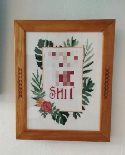

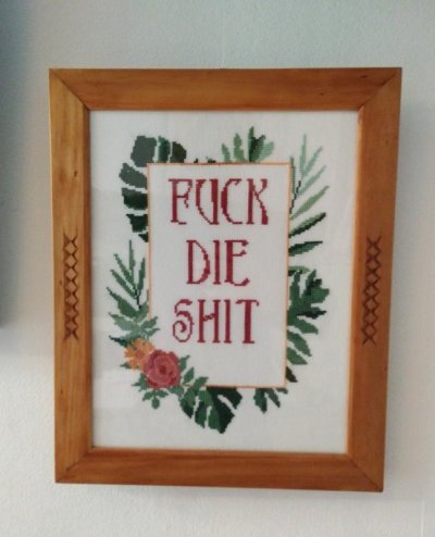

Afgelopen weken bezig geweest met het maken van een lijst voor een borduurwerk. Het jaar had flink wat onaangename verrassingen in petto voor ons, en mijn vrouw verwerkte dat in een borduursel. Hier al met de lijst erom, dan weet je wat komen gaat. De hele tekst staat onderaan, maar we hebben het hier over houtbewerking.

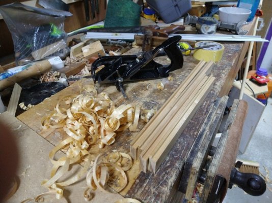

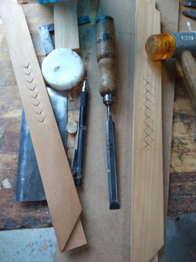

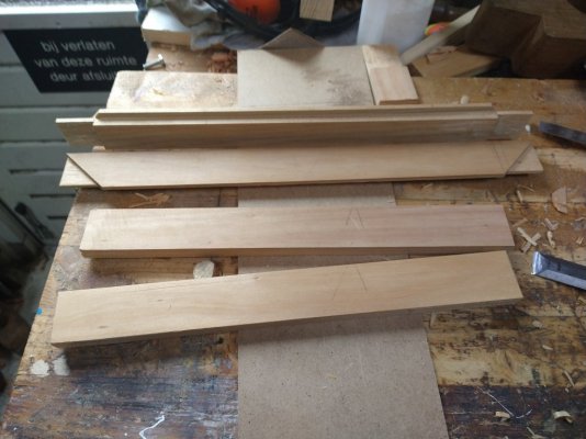

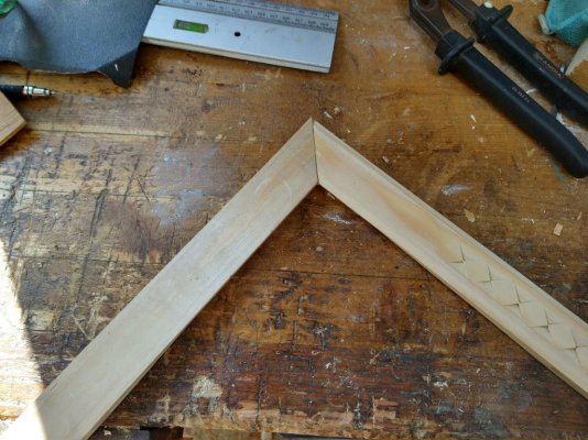

Ik heb een slechte relatie met miters. Vaak worden ze niet netjes, en blijf ik steeds de afwijkingen zien. Toen ik dit filmpje van Paul Sellers tegenkwam leek me dat een mooie verbinding:
Eerst in vuren een proefje gemaakt, later ook het patroontje hierin getest:
Mooi, dit werkt. Ook fijn om bij Paul te zien hoe hij foutjes oplost.

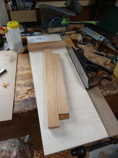

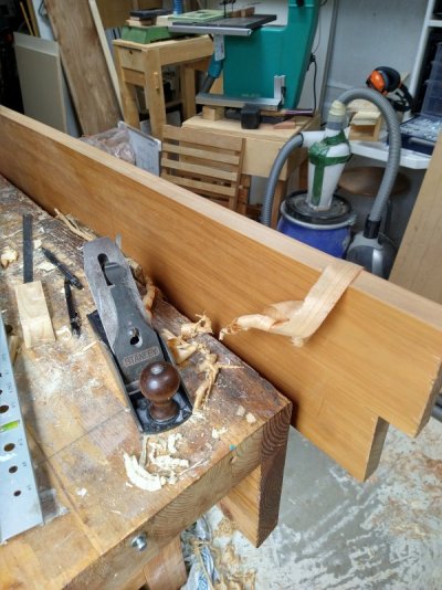

Omdat ik dit netjes wou maken heb ik ook een shooting board / futselplank gemaakt à la Rob Cosman, dus met tape eronder om de plank heel licht bol te maken
Nu plankjes gezaagd uit een plank die ik ooit gekregen heb. Geen idee welke houtsoort het is, het ruikt eigenaardig, niet echt lekker als je het zaagt, maar het bewerkt wel fijn
... En op de futselplank!

vind het persoonlijk redelijk smakeloos.
Ja dat mag, ik dacht daarom zet ik het vast neer. Weet je wat er komt. Het komt hierna niet meer terug. Wanneer het weggemodereerd moet worden: ook prima, dan blur ik de binnenkant.
--- edit --- hierboven weggeblokt, hieronder toch het hele ding.

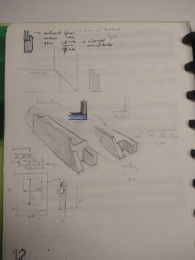

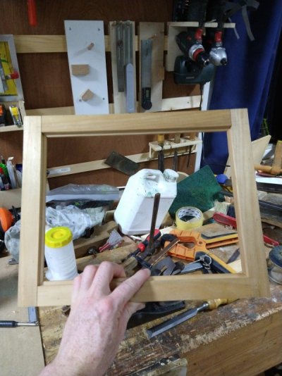

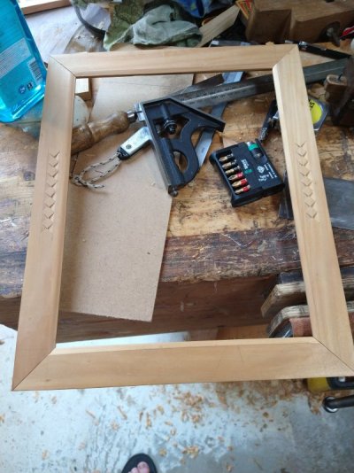

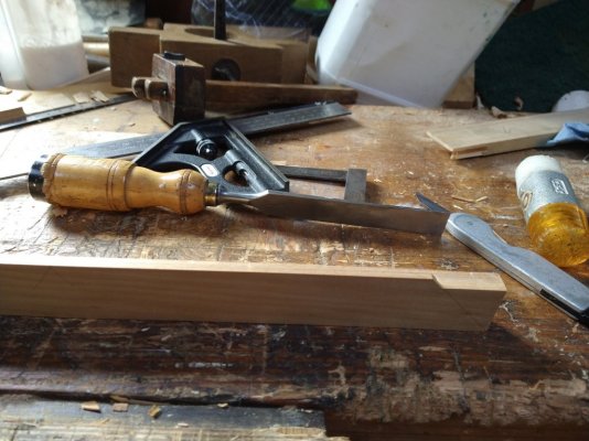

Nu begonnen aan de binnenkant, moet hier een miter combineren met de sponning:
En alles past!

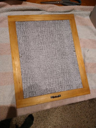

Om het lijstje wat minder strak en saai te maken, maar ook niet afleidend een detail ingevoegd:

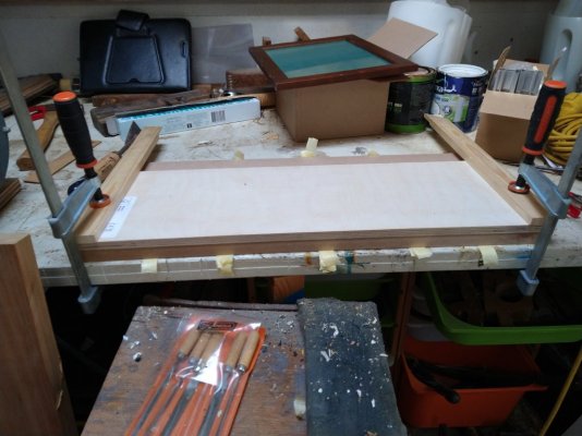

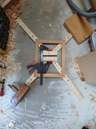

Hierboven ook een schuin kantje aan de binnenkant gemaakt. Nu lijmen:
Die contragewichten waren nodig omdat er op de een of andere manier toch wat kromming in gekomen was.

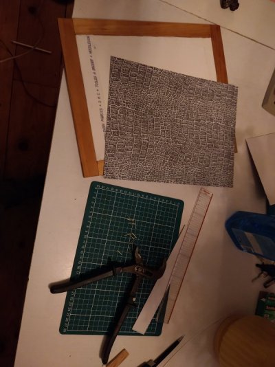

Vervolgens geheel in de olie gezet, borduurwerk opgespannen op zuurvrij karton, en mooi achterplaats gemaakt. Vastgezet met spijkertjes.
En klaar!

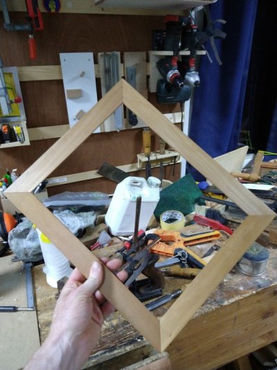

Hier het hele ding, het is een manier van afreageren, en liever zo dan medemensen het leven zuur maken:
Ik vind het geslaagd, en eindelijk passende miters verstekken!

Ik vind 'm te gek! Zowel de lijst als het borduursel. Het is helemaal niet interessant wat een ander ervan vindt, zolang je vrouw hiermee wat heeft helen/wat troost kan hebben. Dingen uit emotie gemaakt hebben vaak waarde voor de maker en daar gaat het om!
Waarderingen: JonasLa, EdP en Nerf

Leuk die details erin, toch mooi maar het leidt inderdaad niet af van waar het om gaat!
Ja, ik had hier op het forum het boek "The why and how of woodworking" van Pekovich gekocht, daar stond deze truc in. Was wel blij dat ik het eerst op een teststrook gemaakt had, werd meteen duidelijk dat ik secuur moest aftekenen.

Kijk, die maakt het verhaal compleet. Dat is een mooie lijst geworden, met die details er in gesneden (y). Over de tekst in het borduursel kun je een mening hebben, maar gezien de context kan die volledig terecht zijn. Ik sluit me wat dat betreft aan bij Rizz.
Ga je nu vaker lijsten maken? Zo te zien heb je de slag wel te pakken zo;).

Misschien lees je het verkeerd? Ik neem aan dat het 2e woord nederlands is?
Ik vind het mooi gemaakt. Bedankt voor het delen.
Dat is correct. Het is een soort "lazer op", maar dan anders :)
Graag gedeeld, ik doe hier veel inspiratie op, hopelijk is dat wederzijds.
