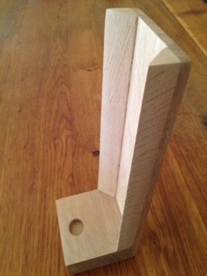

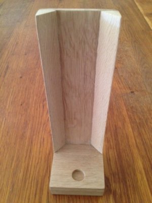

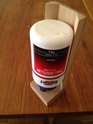

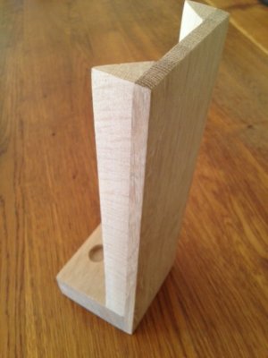

Weet niet meer of ik het hier al had gezien , maar wilde dit al langer maken .
Een standaard waar de lijmpot in staat . Wilde dit en keer van eiken maken .
In elkaar gelijmd met aangepaste Lamello`s ( smaller gemaakt ) en de aanstoot ondieper gezet .
Alleen het vastklemmen van de schuine latjes lukte niet helemaal .
Groeten Willem

Leuk, staat de achterwand iets uit de haak?
Ik denk dat hij recht blijft doordat het gat voor de dop naar buiten toe staat, zo leunt de pot naar achter tegen de steun.
Goed gevonden die houder, je bent zo ook verplicht de dop bij te houden en niet te verliezen :p
Het kan ook dat er zo geen gedroogde lijm in de dop zich meer gaat opstapelen totdat die verstopt.

Ik zou iets verzinnen dat de dop (tijdens het werk) juist weggelaten kan worden.
Ik heb potten met een afgevlakte zijkant. Op z'n kop zetten is dan alleen nodig voor het laatste beetje.

Bedankt voor de reakties . De achterkant staat bewust uit de haak om omvallen te voorkomen . De doppen zitten ook uit het midden , vandaar het gat ook .
Je hoeft bij een halflege pot niet te wachten tot je lijm er uit komt , en als er een vel op komt zit dat aan de onderkant .
