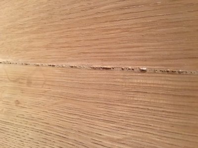

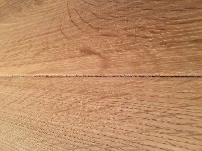

Hallo,
Ik heb eiken planken verlijmd tot een tafelblad met bruislijm. Het lukt me maar niet om de lijmresten in de naden volledig weg te krijgen. Ik heb de grote klodders eerst weggestoken met een scherpe beitel en vervolgens het tafelblad geschuurd met een excentrische schuurmachine. Wie heeft tips om de laatste resten lijm uit de naden te krijgen?
Zie de foto's.
Groet,
Heidi
SunRayes
11 sep 2011
2.859
222
Weet je zeker dat de naden dicht zijn? Het lijkt namelijk alsof er een paar mm ruimte is. En dat je dus de gaatjes van de bruislijm ziet.

Het lijkt inderdaad alsof de delen niet helemaal strak tegen elkaar aan zitten. De meest drastische oplossing zou dan ook zijn: open zagen, schaven en opnieuw verlijmen. (Bij voorkeur met gewone witte houtlijm (PVAC)) en dan beter klemmen dan de eerste keer.

Uitgeharde PU lijm lost op in, ik meen, aceton... Je moet dan wel voorzichtig te werk gaan anders trekt de opgeloste lijm mét het oplosmiddel in je hout. Ik zou, zoals Wim suggereert met een schraapstaal aan de gang gaan - eventueel verslepen zodat het precies in de groef past. Het lijkt alsof de planken afgeschuind zijn. Als het echter kieren over de hele diepte van de lijmverbinding zijn dan zou ik idd de zaak openzagen, schaven en opnieuw verlijmen met witte houtlijm.
Zoals al eerder gezegd hier, de naad sluit niet goed, de oplossing is doorzagen op de naad, vlakken en opnieuw lijmen met gewone houtlijm.

Gewoon met een verfkrabber. Is de makkelijkste weg. Hij moet wel scherp zijn en rustig schrapen.

Omdat je met planken met afgeronde kanten werkt is dit inderdaad een lastig probleem, zeker met bruislijm. Ik ken dit van verbindingen die ik maak met afgeronde kanten. Meestal plak ik die zover mogelijk af met tape voordat ik ze in elkaar lijm. De eventuele restjes krab ik weg met een driehoekige verfkrabber. Inderdaad rustig aan dan, zodat je het hout niet beschadigd.

Als de facetkantjes horen, zou ik er met een puntfrees langs een lat of lineaal, langs gaan.

Als je zoals Henk Verhaar zegt gaat oplossen in aceton of nagellak remover plak dan tape naast de lijmresten zodat je tafel zo min mogelijk aangetast wordt.

Inderdaad, afgeronde ramden zijn het. Maar het is gelukt! Dank voor alle tips. Heb het geprobeerd met een dremel puntfreesje en dremel schuurpinnetje. Beide geen succes. Uiteindelijk gelukt met mini vijltjes en een mini priempje. Heel gepriegel maar het ziet er nu ok uit. Volgende keer voorzichtiger met de lijm. De tip met afplaktape ga ik ook zeker eens proberen.
