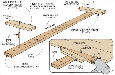

Hallo allemaal,
Ik heb op youtube een paar filmpjes gevonden voor het maken van wat grotere houten lijmklemmen.
Heeft iemand die ze zelf heeft gemaakt er ervaring mee?
Ik weet niet echt of het geheel gemaakt van hout wel stevig genoeg is.I
Ik wil het wel graag gaan proberen.

De sterkte zal afhangen van de houtsoort en de lijm maar met goed materiaal zal er veel kracht op komen te staan. alleen de aluminium stukjes zou ik van staal maken. dat lijkt mij steviger. Ik heb ze zelf gemaakt van vuren planken +/- 10 cm x 1,5 en een wig ipv een spindel. de kracht die je er mee maakt verbaasde mij.

Ik zou wel de moer waardoor de spindel loopt aan de binnenkant steken van het blokje, anders duw je gewoon je moer uit je hout als je begint te spannen.

Ik zit al langer met het idee om dergelijke klemmen te maken... zeker als je er een stuk of 12 wilt waarmee je 120 cm kunt mee vast klemmen.
Als je dat moet ophoesten om ergens kwaliteit klemmen kant en klaar te kopen dan moet ik dringend beginnen sparen!
Ik ga ervan uit dat de klemkracht wel groot genoeg is voor de meeste houtbewerking toepassingen. Er wordt immers altijd beweerd dat je de verbinding met de hand moet kunnen dicht duwen, dus die klemmen zullen wel wat meer kunnen geven.
Trouwens werd er honderd jaar terug met enkel houten klemmen gewerkt en dat ging toen toch ook.
Ik zou er ook wel zacht hout pads op zetten, om zeker te zijn dat je hardhout klem geen sporen nalaat als je een vuren werkstuk aan het verlijmen bent.

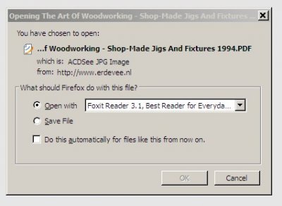

Het grote bestand kan door mij in pdf niet worden geopend.
Er blijkt iets mis te zijn in dit bestand.

Ik krijg dit als ik gewoon met links klik:
Ik kan ook betreffende pagina's eruithalen en apart op mijn website zetten. Laat maar weten wat je wil.

Hier ook problemen met openen van de pdf. "The document contains no pages", zegt de pdf-reader onder linux, terwijl ik 11.7 MB heb gedownload.
Edit: even zoeken op het net levert een bestand van 95 MB op, dat waarschijnlijk/mogelijk een illegale kopie van een bestaand boek is.......
