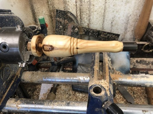

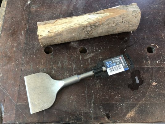

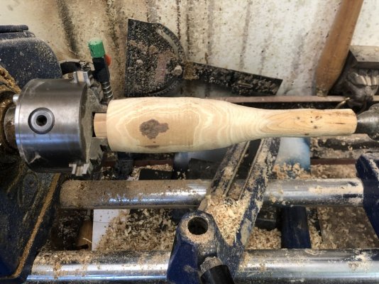

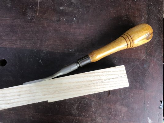

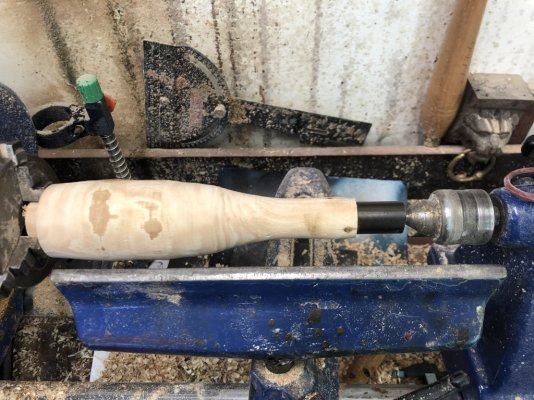

Laatst een bij de Lidl :) een tegelbeitel voor de hamerboor gescoord (sds plus) voor €2,99. Zag hIer meteen een mooi werkstukje (gereedschapje) in. Met een mooi handvat en een kort slijpbeurtje een functioneel lijm afsteken gemaakt.
Handvat van Taxus hout met messingpijp en de sds tegelbeitel de staalsoort is mij onbekend maar goed hard.
Zal in de toekomst het vlak(spiegel) helemaal slijpen nu alleen het noodzakelijke slijp werk gedaan.

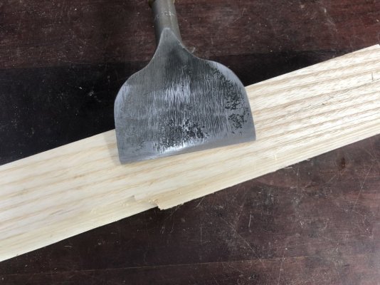

In principe zou ik deze beitel ook voor hak en snijwerk kunnen gebruiken hij is in ieder geval mooi breed. C99DAC87-1A62-43E8-BDBE-F28E6C8D57A6.jpeg

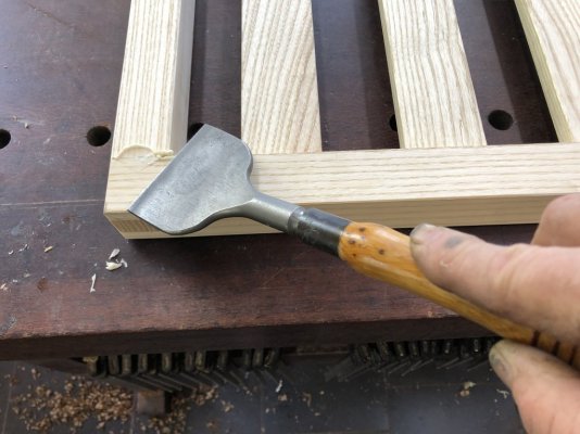

Dat is een heel stuk mooier dan de brede Kirschen beitel die ik daarvoor apart houd. (y)
Maar het voordeel van een beitel is dan wel weer dat je die echt vlak op het hout kunt leggen. Nadeel is echter dat je die niet zo lekker vast kunt houden.

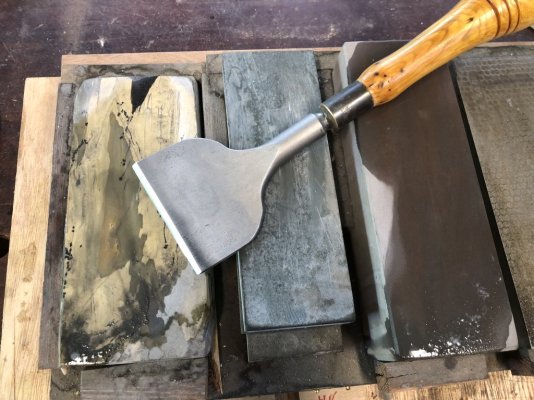

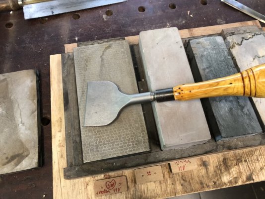

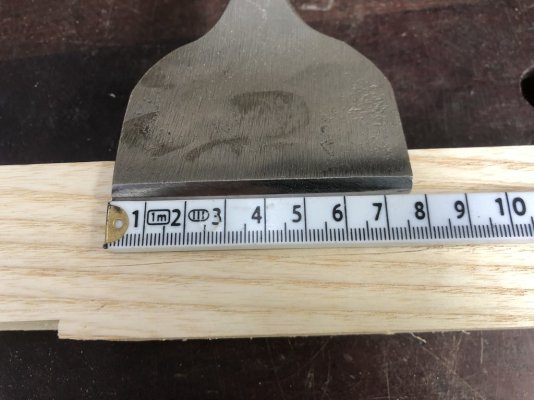

Vind ik ook!
M’n breedste beitel is een 50mm en deze is bijna 80mm!
Ik kan deze beitel ook vlak op het hout leggen het handvat steekt dan iets in de lucht. Net zoals een gekropte beitel. DAC59F0C-3334-4D99-9C2C-39731E1819E1.jpeg
De onderzijde redelijk vlak bij de snede al vlak.
Je kunt hem dus ook “plat” op het hout leggen om te snijden.
