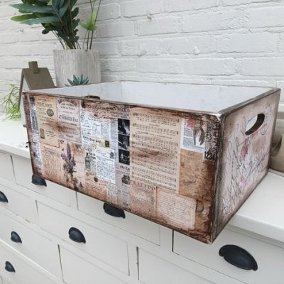

Mijn hobby evolueert. Ik maak al jaren miniatuur huisjes, https://www.pinterest.com/decostemming/ aanvankelijk onbeschilderd, nu worden het meer kisten. Eerst nog met lasergravure, nu met decoupage, (aanbrengen van papier of stof op een ondergrond. Ik neig nu zelfs meer naar collages.
Nu mijn vraag. Voor nu plak ik vooral papier op hout, mijn probleem is dat dit niet fijn genoeg kan! Ik krijg bubbeltjes van de dikke lijm onder het papier. Nu wil ik de lijm flinterdun maar wel over de hele oppervlakte aanbrengen. Hoe doe ik dat? met een kwast is niet dun genoeg, een lijmkam smeert teveel strepen. Met een schraapstaal blijven er op sommige plaatsen nog teveel lijmophopingen zitten. Iemand nog een suggestie?
