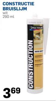

waarschijnlijk een simpele vraag voor de ervaren houtbewerkers hier op het forum:
ik koop regelmatig mijn houtlijm in de action - vanwegen dichtbij EN zéér goedkoop.
Nu vraag ik mij af als:
- de D3 houtlijm soortgelijke kwaliteit is als diegene die je kan kopen bij andere winkels (BISON, PATTEX, RECTAVIT, enz) ?
- de 'constructiebruislijm in de actie (zie foto attached) :
- gelijk is als een type D4 houtlijm ?
- kwalitatief als de andere lijmen (zie soortgelijke vraag voor D3 hierboven)
alvast dank voor reactie
Jan

Normaal gesproken voldoet elke D3 houtlijm aan dezelfde eisen.
Een construktie bruislijm is voor andere toepassingen aangezien dit een vullende lijm is dus voor verbindingen die niet altijd helemaal passend is terwijl een D4 geschikt is voor goed passende verbindingen in vochtige/natte ruimtes binnen en buiten.
Een construktie bruislijm gebruik je bijv voor kozijnen terwijl een houtlijm gebruikt wordt voor het verlijmen van kasten, tafelbladen enz.
Bij bouw werkzaamheden worden andere nauwkeurigheidseisen gesteld dan bij een mooie kast bijv.
In de bouw maakt een mm niet zoveel uit terwijl meubelmakers niet blij zijn als ze een afwijking hebben van 1 mm.
D4 is een gewone houtlijm net als een D3.
Voor het gewone verlijmen van goed sluitende verbindingen voor binnen is de normale D3 of D2 het meest geschikt.

Van het vullend vermogen van D4 lijm moet je niet te goede verwachtingen hebben. Bij een te grote lijmnaad ontstaan luchtbellen en die hebben geen sterkte.
