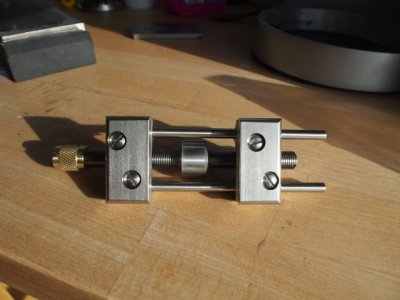

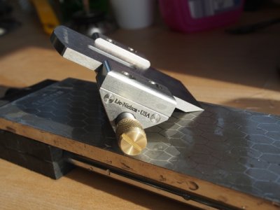

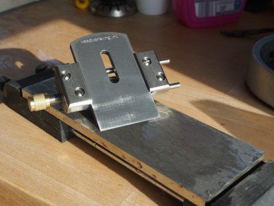

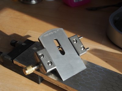

Er wordt natuurlijk veel geschreven over slijpen, uit de hand, met een hulpje, oliestenen, waterstenen, tormek, etc. Doel is uiteindelijk scherp gereedschap. Als je voor het eerst met echt scherp gereedschap gaat werken, is het of je een nieuwe wereld binnen stapt, althans dat was mijn ervaring ;).
Zaterdag was ik bij Baptist, voor het eerst in de nieuwe winkel en de tijd vloog om. Trof er nog wat andere forummers o.a. Meron, en gleed weg tussen alle boeken en tijdschriften.
Maar direct bij binnenkomst viel mijn oog op het nieuwe slijphulpje van Lie Nielsen; ooit wel de aankondiging gelezen, maar hier lag de kleinood in het echt. En ook nog maar net 1 dag vertelde Titus Baptist me! Kon het niet laten liggen en vandaag maar een keer geprobeerd. Ik ben ooit begonnen met de eclipse imitatie, toen de Veritas Mark II en later toch weer terug naar de eclipse. De LN is een sterk verbeterde Eclipse, van rvs, voelt super solide aan.... ik ben verkocht, een echt blijvertje in de slijphoek.

Wat ik mij af vraag is, met zo,n slijphulp zul je natuurlijk een rechte vouw hebben, maar een schaafbeitel slijp en wet ik altijd iets rond, i.v.m. strepen in het hout trekken. Hoe los je dat op met zo,n slijphulp?
Ja, inderdaad door het smalle wieltje kun je rechts en links meer druk geven, op you tube zie alleen maar recht vooruit slijpen.
