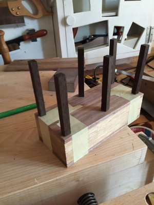

Ik ga een schaaf maken.., maar daarvoor wou ik eerst de Dowel Plate van LN aanschaffen om mooi uit elk houtsoort wat deuvels te kunnen maken.
Op internet vond ik veel verschillende manieren om een houder te maken voor dit prachtig stukje gereedschap.
Hier mijn versie.

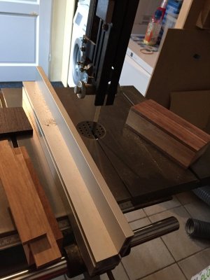

Ik ben aan de slag gegaan met wat restjes die ik nog had liggen.

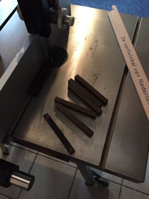

Boven en onder wat Amerikaans noten,, een stuk oud verlijmd keukenblad deel van eiken in het midden en wengé deuvels erin voor de sier.

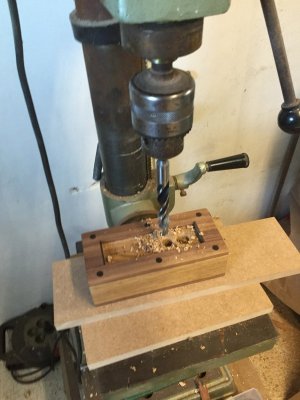

De gaten van de Dowel Plate heb ik in het hout elke keer 2 mm groter uitgeboord voor beetje bewegingsruimte

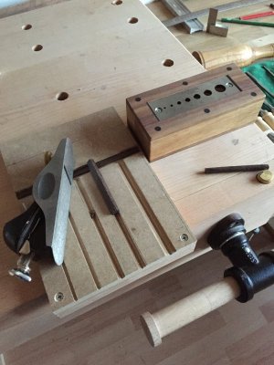

Ook heb ik in mdf wat groeven met de frees gemaakt om de vierkante deuvels voor te bewerken.

mooie houder. Slijp met een puntenslijper een rond kantje aan de deuvel en het invoeren gaat een stuk makkelijker
