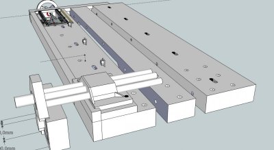

Ik heb het anders opgelost:
Geen compromis qua houtsoort (blad van een werkbank moet zwaar zijn). Maak het blad demontabel en deelbaar.
Zelf heb ik dat gedaan door vijf M16 trekstangen toe te passen.
Succes
Klaas
