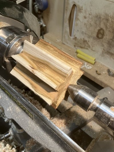

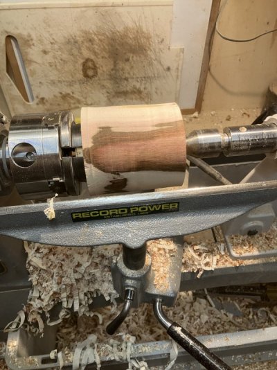

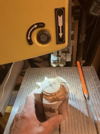

Daarna de ster afgeschreven en op de lintzaag uitgezaagd

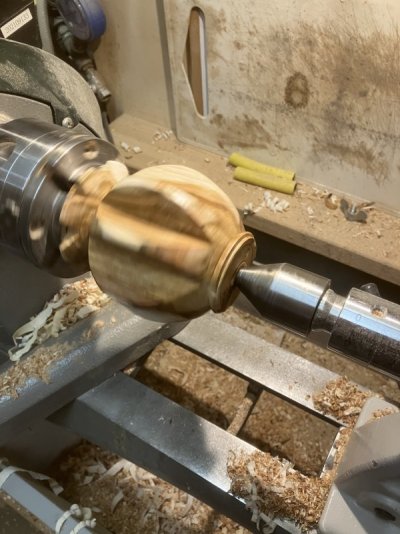

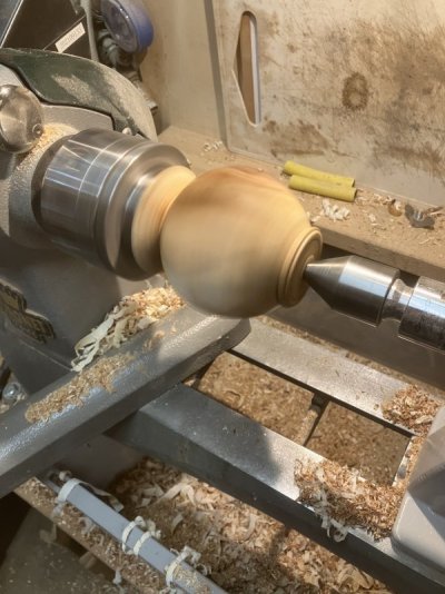

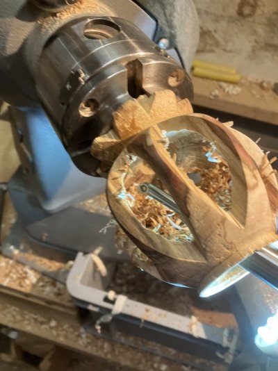

Toen alles uitgezaagd was de voormalige cilinder opnieuw ingespannen en met de spindelmaster de buitencontouren er aan gedraaid
Om foto’s te maken tijdens het draaien valt nog steeds niet mee.

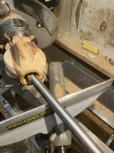

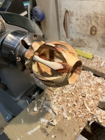

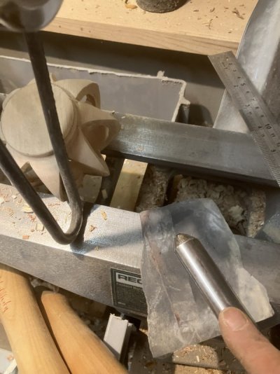

Toen de buitenkant op orde was met de uitholbeitel de binnenkant bewerkt IMG_7033.jpegIMG_7038.jpeg

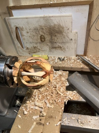

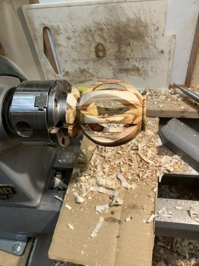

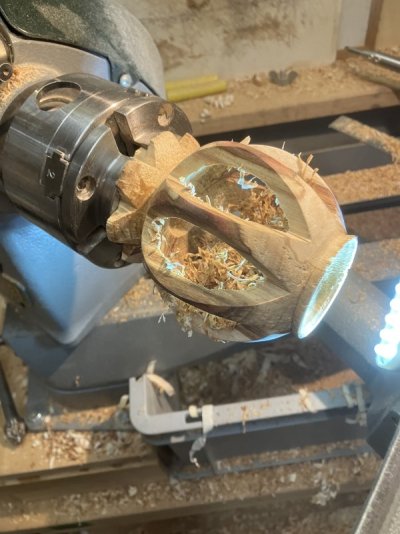

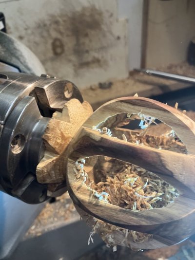

IMG_7036.jpegIMG_7037.jpegIMG_7039.jpegNog een paar foto’s van het steeds dunner worden van de wand en uiteindelijk gestopt op een “wanddikte” van ongeveer 4 mm

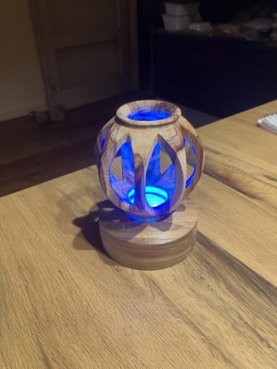

Bij de grote inkooporganisatie uit China kwam ik een ledlamp op batterij tegen met afstandsbediening…. alleen was de witte buitenkant niet zo mooi bijpassend. Dus daar van teak een omhulsel omheen gedraaid.
Dit is het uiteindelijke resultaat wat ik vandaag bij m’n draaiclub gepresenteerd heb.

Mooi werk, maar het is mij niet duidelijk hoe je het hebt gedaan.
Je had het eerst over een cilinder van laurier, later over teak. dan heb je een ster gezaagd, maar er is een foto van de gladde bol. Dus wat was exact de volgorde?

Cilinder van laurier waar de ster is uitgezaagd…. Als je een foto maakt van een draaiende bank zijn de details niet meer zichtbaar en dan lijkt het een bol te zijn 🤩.
Als je nog een keer leest, kom je teak pas tegen in het stuk wat gaat over het voetje. Het gaat hier over de bekleding. Dit is eigenlijk een doosje /schaaltje op z’n kop met in de bodem een gat waar de bolvormige ledlamp doorheen komt.
Heb zelf nog een keer doorgelezen, maar kom tot de conclusie dat de volgorde klopt, het is chronologisch beschreven………
