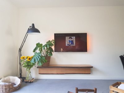

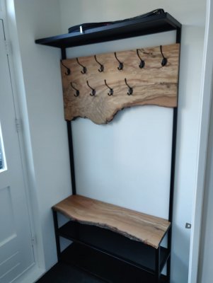

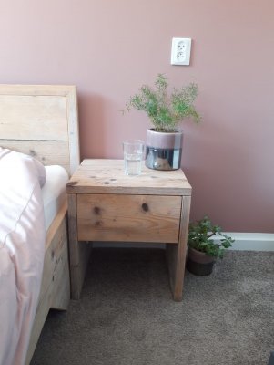

Ik zal ook wat van mijn projectjes bijvoegen. De grotere zaken zijn niet op mijn zolderkamer gemaakt maar samen met een vriend in zijn garage ;)

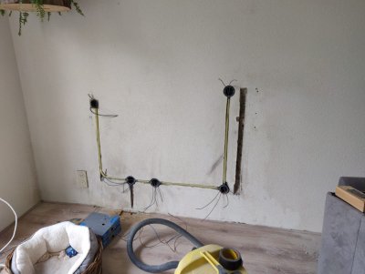

Alleen de WCD linksboven zat er, de leiding naar de vloer is omdat ik de kabel aan de andere kant van het huis binnen krijg. Die heb ik dus onder de vloer doorgetrokken samen met een UTP kabel. De rest is stroom, een paar extra achter de kast voor het geval de kleine op een gegeven moment een spelcomputer krijgt/ dolby/ enz... en 1 achter de tv voor de tv zelf en de chromecast. De brede sleuf heb ik een 5cm pijp in gezet om optische en hdmi kabels door te trekken. Kleiner kan wel maar is gekloot, beter een grotere aangezien je hem toch nooit ziet. Je hebt daar niet voldoende aan een standaard gleuvenfrees van de boels maar moet even een 230mm haakse slijper voor pakken met diamantblad.
Extra tip is om alles verder uit je kamer te halen en de deur naar de hal af te plakken. Enkel dichtdoen is niet genoeg, dat fijne stof kom je op zolder nog tegen.
Was een erg leuk project en ben erg blij met het resultaat, super clean :)

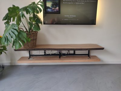

Ik kan nog bij de kabels door het tv-meubel open te klappen.

Welkom op het forum , ik woon ook in de buurt van Leiden .
Je kan onder het meubel het gat in de muur zien waar de kabels in gaan .

Gezellig :) je bedoeld wanneer ik hem open geklapt heb?

Bij de eerste foto zie je rechts naast de rechter stopcontact een aantal snoeren de muur in gaan .
Dat was een reactie op BossyRangs , die vroeg hoe je het met de snoeren hebt gedaan .

Ai, ik vreesde er al voor dat dit een bende geeft. Maar het resultaat is het meer dan waard (y)
