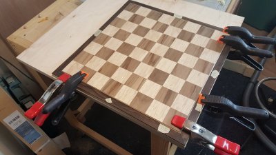

Ik ben een schaakbord aan het maken als cadeau voor mijn vaders pensionering. Nu wil ik eigenlijk ook de letters en cijfers van de veldcoördinaten in de rand van het schaakbord frezen en daarna met een andere houtsoort inleggen. Alleen ben ik bang dat ik dit met een dremeltje niet strak genoeg voor elkaar krijg. Heeft iemand daar nog ideeën over? Ik zat zelf al te denken aan CNC maar heb geen connecties die zo'n machine hebben.
Alvast bedankt voor het meedenken.
