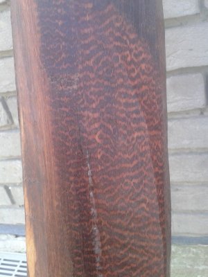

Kon het niet laten omdat het toch super mooi hout is.
Groeten
Daniel

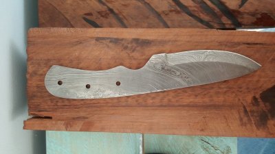

ik zou het leuk vinden als je het eindresultaat op het forum zou kunnen zetten, ik maakte vroeger ook best veel heften maar nooit van letterhout dus ik ben erg nieuwsgierig!
RPosdijk
8 jan 2014
182
Mijdrecht
Ga ik doen! Dit is het eerste heft wat ik ga maken. Er zijn makkelijker hout soorten om het te doen denk,maar dit is wel gelijk 1 van de mooiste!
Nog tips iemand?
Lars.
26 nov 2014
887
91
Thuis
ik heb er wel eens mee gewerkt en ik heb toen tijdens het zagen een stuk verbrand omdat ik het net scheef hield, het hout wordt pikzwart en ik kreeg het niet makkelijk weg. Ik weet niet hoe het hout zicht houdt als je het eventueel gaat frezen maar het zou kunnen verbranden.
Ik zou het zelf niet afwerken met olie omdat de tekening dan donkerder wordt en minder contrast krijgt, met veel schuren en polijsten krijg je het mooiste resultaat (vind ik dan he ;-) )
Verder het hout super goed inspecteren, de kleine scheurtjes in het hout zie je soms niet en het kan soms best jammer zijn als je het wel ziet als het geschuurd is. In ieder geval succes helaas kan ik er verder weinig zinnigs over zeggen!
