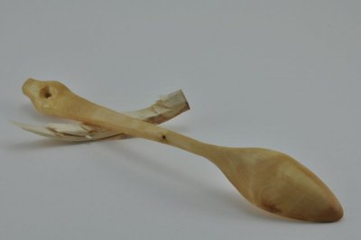

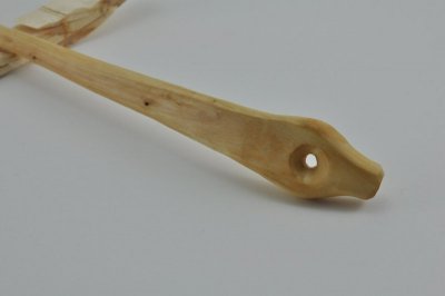

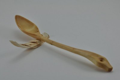

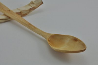

Deze lepel is gesneden uit vers berkenhout (plm 10cm dik), net afgezaagd van een omgevallen boom uit de achtertuin. Het overlangs splijten gaat dan vrij eenvoudig met een kloofmes (of froe) en daarna wordt met een bijl de ruwe buitenvorm aangebracht. Zagen kan ook maar hakken is leuker:). Je ziet nog net een forse spaan die uti dit stuk is gekomen. Daarna wordt met een haalmes de vorm bijgesneden, ik gebruik daar nu een speciaal bokje voor waar je ook op zitten kunt, en daarna wordt de lepelkom en de hals uitgesneden.
Als laatste is deze lepel te drogen gelegd en met ruwe lijnolie afgewerkt (weekje drogen) en daarna met bijenwas.
De foto's zijn wellicht een beetje <clean> tegen de witte achtergrond.
