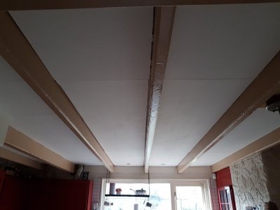

We hebben een hele tijd geleden het gips plafond verwijderd om meer hoogte te krijgen. De balken die te voorschijn kwamen waren niet heel fraai. Ze waren beschilderd en erg beschadigd. We hebben ze in de eerste instantie maar opnieuw beschilderd, maar nu zouden we het toch graag wat grondiger aanpakken. Maar hoe? Vervangen is een behoorlijke en dure klus denk ik. Iemand tips?
Ik hoop dat jullie iets aan de foto's hebben zo. Ik ben erg benieuwd naar jullie ideeën hierover.

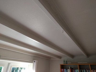

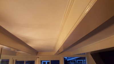

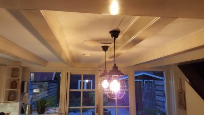

Zou ze ook betimmeren met multiplex en sierlijstjes tegen het plafond en aan weerskanten van de smalle kant van de balk (2 sierlijstjes perkant dus) om het af te maken. Erg simpel, snel en nog mooi ook. Sierlijstjes kan je evt. lijmen. Kleurtje er overheen en het lijkt echt wat.. Hebben wij ook in de keuken, om stalen balken heen. Zeer landelijke uitstraling en ook strak..

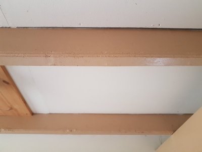

Het is inderdaad een dragende constructie. Er zoals je op de onderste foto ziet nog een balk onder dit is een stalen balk die hadden we inderdaad al wel bekleed met hout.
En het zijn geen gaatjes in het hout dat zijn vlekjes van de vliegen. Nog geen najaarsschoonmaak gehad:p .
Dus bekleden was ook in mij opgekomen haha schuren en plamuren is geen doen alle balken zijn ruw op de gehele lengte met veel hakkels die je er niet zo maar afschuurt.
We wonen in een soort van boerderij en ik wil het wel strak hebben, maar landelijk.

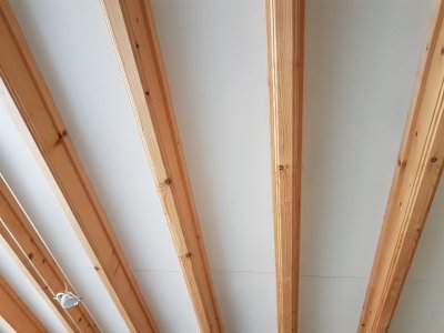

Dit is een foto van balken in een andere ruimte in het huis. Dit is van een nieuwere aanbouw.
Dat de balken in de keuken geschilderd zijn vind ik niet zo'n probleem, maar zo lelijk stoort me wel.

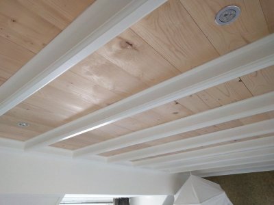

Tijnje
Zo'n constructie hebben wij ook door het hele huis heen. De balken zijn constructief, dus verwijderen zal geen optie zijn. Paar foto's van onze situatie, misschien doe je ideeën op.
Plafond in de slaapkamer. Gipsplaten vervangen door grenen planken met ruimte voor ingebouwde led-spots en 4cm isolatie.. Balken geschuurd en gelakt, plintjes eromheen en netjes afkitten.
In de rest van het huis zijn de gips platen voorzien van glasvezelbehang en plintjes. Zorgt voor een strakke afwerking zonder scheuren maar ik ben van plan op meer plekken over te stappen op grenen. :eek:

bij jou zijn de balken nog origineel of niet? Ook mooi met het grenen er tussen, maar of dat ook mooi is in onze keuken? Het plafond is maar 225 hoog. Het glasvezelbehang ga ik ook nog even onthouden.

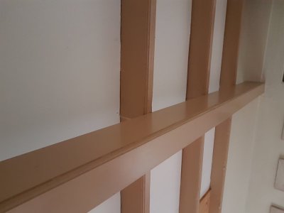

Rizz
15 apr 2014
2.508
806
Moordrecht
Bij deze de foto's. Er mag hier overigens ook wel wat werk verricht worden, maar het is ook een huis uit 1920, dus niet al te strak en netjes..
