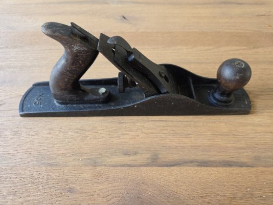

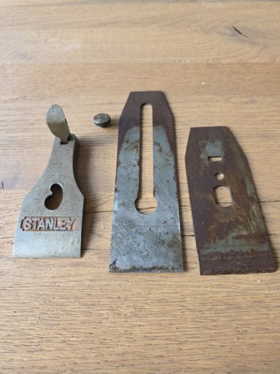

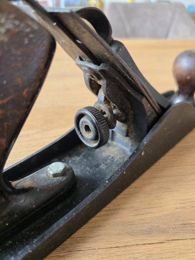

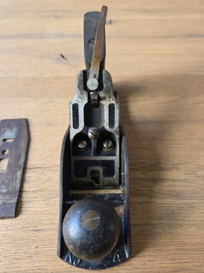

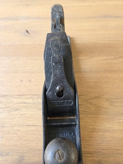

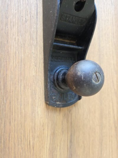

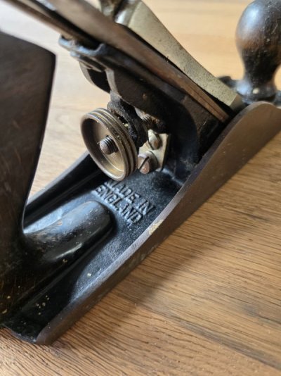

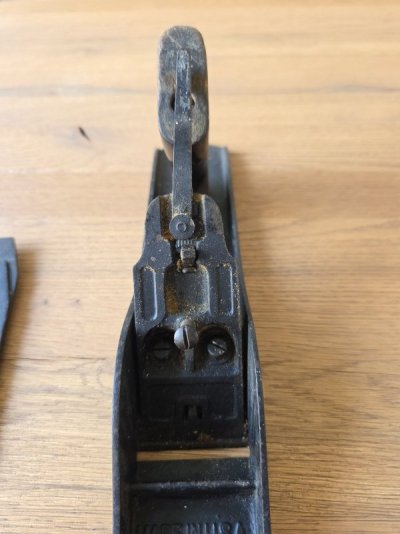

Goedemiddag,
Vandaag heb ik twee Stanley schaven(no4 en no5) via Marktplaats gekocht. De schaven hebben de nodige aandacht nodig, maar dat is juist het leuke van oud gereedschap op de kop tikken.
Nu lukt het mij nooit echt om te bepalen hoe oud de schaven nu daadwerkelijk zijn.
Ik hoop dat ik door hier te posten een stukje wijzer ga worden.
    143,2 KB · Weergaven: 20
    76,4 KB · Weergaven: 19
    155,8 KB · Weergaven: 20
    75,1 KB · Weergaven: 19
    70,7 KB · Weergaven: 19
    112,4 KB · Weergaven: 17
    77,1 KB · Weergaven: 20

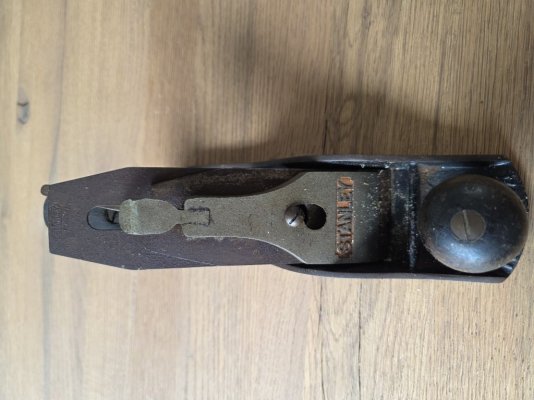

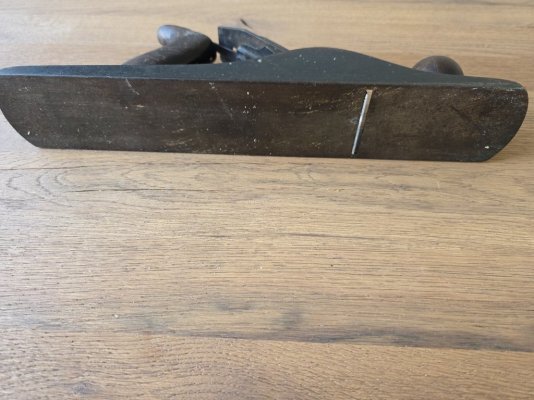

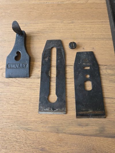

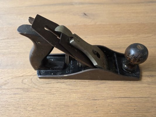

Ook nog even de fotos van de no4
    75,1 KB · Weergaven: 20
    112,4 KB · Weergaven: 18
    123,1 KB · Weergaven: 16
    124,5 KB · Weergaven: 17
    92,4 KB · Weergaven: 16
    100,4 KB · Weergaven: 17
    81,3 KB · Weergaven: 20

Hierbij een schema waarbij je het jaartal kan vinden.Je was me net voor.
Hier nog een site.De engelse met een houten handvat zijn nog redelijk.
De stanley,s die ik heb zijn bijna allemaal van voor de eerste wereldoorlog.
Die zijn met wat werk super,zeker met een hock beitel erin.

Dankjewel voor je reactie, ik ga de site zeker bestuderen en blijf op zoek naar de oudere types.

Maar ook daarvoor geldt, alleen voor Amerikaanse Stanleys, bij mijn weten is er geen goed overzicht van de generaties Engelse schaven. Voor Record is er wel wat te vinden.
Voor engelse Stanleys zijn de handvatten een kenmerk (houten handvatten zijn ouder), en de diepte verstelling (vroeger een gietstuk, tegenwoordig twee van die plaatstalen dingetjes tegen elkaar). De laatste engelse Stanleys, en de chinezen, hebben een veel grover slijp patroon op de body, die zou ik vermijden.
