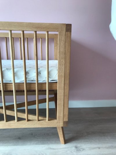

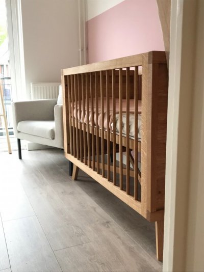

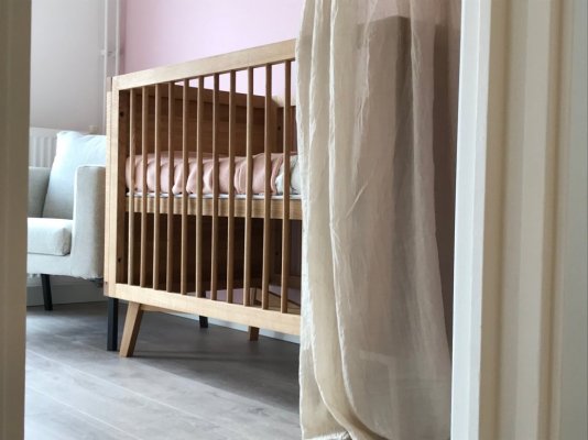

Als nieuw lid, mijn allereerst werkstuk:
Mijn broer is de eerste in de familie die een kindje verwacht. Dus ik dacht mooie kans om een ledikantje te maken. Ik had nog weinig/geen ervaring met houtbewerking, dus ik had er goed de tijd voor genomen en ik heb er ontzettend veel van geleerd.
Het ledikantje bestaat uit meerdere panelen, waardoor het demontabel is en hopelijk lang in de familie blijft!

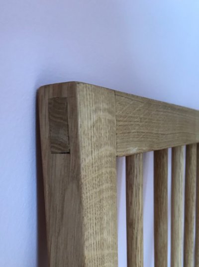

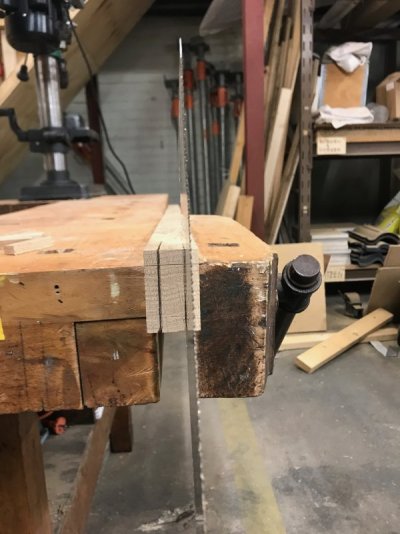

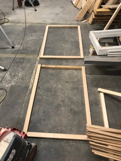

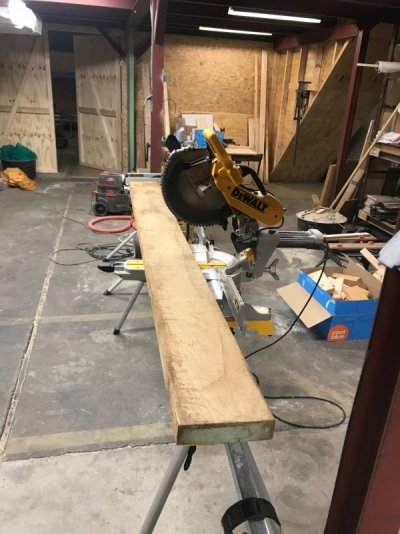

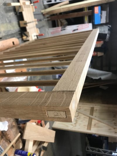

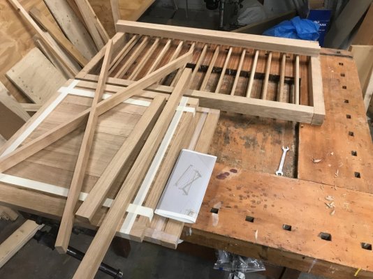

Ik ben begonnen met de ruwe eiken balk in kleinere balkjes te verzagen en die door de vandiktebank gehaald. Pen en gat verbindingen gemaakt met de hand (zaag en beitel) bij het paneel met de ronde stijlen. Gaten geboord en de stokken verlijmd in de onder en boven regel.

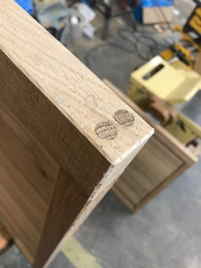

Ik wou alle panelen ansich met lijm en houtverbindingen in elkaar zetten. Zo begon ik dus met mijn eerste pen en gat verbindingen! Heel gaaf om mee bezig te zijn, en het resultaat best aardig, maar kostte heel veel tijd. Door tijdgebrek heb ik de kopse panelen toch maar met schroeven in elkaar gezet. Daardoor zijn de pen en gat verbindingen die gemaakt zijn niet zichtbaar in het eind resultaat.
De kopse panelen heb ik gemaakt van een oude eiken vloer die ik langs de weg had gevonden. Panelen met een gleuf in de balkjes verlijmd aanelkaar.
Onderstel is een kruis om het bedje meer stabiliteit te geven.
Met rampamoeren en bouten de panelen aan elkaar gekoppeld. En ook een lattenbodem die in hoogte verstelbaar is.
Doordat ik de kosten qua materiaal laag kon houden, heb ik wat meer in gereedschap kunnen investeren (vandiktebank/kolomboor):
Middelen:
- Oude eiken houten vloer (hergebruikt)
- Eiken stokken bij een mede-lid van dit forum (herso) gekocht.
- Eiken balk van een collega overgenomen.
Ik hoop dat jullie het leuk vinden! als jullie vragen hebben of tips dan hoor ik het graag!

Voor een allereerste werkstuk, vind ik het uitermate geslaagd. Het kruis onderin vind ik ook goed gevonden.
Hoe heb je het afgewerkt?
