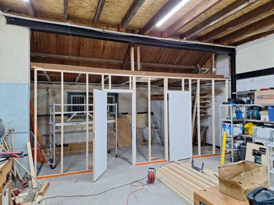

In mijn nieuwe werkplaats (waarover later meer) ben ik van plan een apart lashok(je) te maken van ongeveer 3x3x3 meter in het deel achter de rechter deur op de foto hieronder.
Er komt nog een wandje haaks op de wand met de twee deuren te staan.
Deze wandjes wil ik 'vullen' met MW35 (een soort glaswol), de twee 'stenen' muren wil ik daar ook mee isoleren.
Uiteraard gaat het houtrek daar nog weg.
Mijn vraag is nu, waar ga ik de wanden en het plafond mee bekleden? In de werkplaats zelf komt underlayment tegen de muur, maar met het oog op brandgevaar is dat misschien niet zo handig in een lashok.
Ik wil er ook geen blikken doos van maken, dat is te kostbaar en lijkt me niet fijn werken.
Gipsplaat zou kunnen (dat is in ieder geval brandvertragend) maar vrij kwetsbaar natuurlijk.
Iemand nog een ander goed idee / ervaring?

Gasbeton of vlamwerende vezelversterkte gipsplaten (Fermacel?). Maar vooral de opbouw van de verschillende lagen is van belang. Ik zou een bouwkundige consulteren.

Gips lijkt mij een prima oplossing. Van het geld dat je overhoudt kun je afzuiging voor boven je lastafel kopen. En natuurlijk een brandblusser aan de muur (deurzijde) voor de veiligheid.
Wat een luxe trouwens een aparte lasruimte. Heerlijk.
9.853
3.471
Vlokkenplaten er op en daar 9mm gipsplaatjes op. Gewoon met 10 schroeven. Even sausen en klaar. Schroeven gewoon mee sausen. Dan vallen ze niet meer zo op, maar je krijgt ze er nog makkelijk uit. In de brand vliegen hoef je niet bang voor te zijn. Slijpen geeft meer rommel op de muren dan lassen. Wordt het te lelijk, dan schroef je er weer een paar nieuwe plaatjes op en saus je die weer. Als je met een afzuiger door het dak gaat, zorg dan ook dat je genoeg lucht toetreding hebt. Een rooster in de deur houdt de metaaldeeltjes beter binnen, dan een grote spleet onder de deur.

De algemene conclusie lijkt OSB + iets van gips / fermacell oid te zijn voor de wandbekleding, daar kan ik zeker wat mee. Misschien dat ik boven de werkbank nog een randje staalplaat tegen de muur zet, om het ergste deel van de vonken te vangen.
Brandblusser had ik uiteraard aan gedacht en zal er ook zeker komen te hangen.
Qua afzuiging kan ik vrij simpel door de muur naar achteren weg, daar is een sloot en een weiland.
Ik denk dat ik eens ga beginnen met een flinke afzuigkap op te hangen en kijken hoe dat gaat, kan ik altijd nog opschalen naar iets zwaarders. Er zitten (verstopt achter de stalen kast en uit het zicht door de nieuwe deur) ook ramen die open kunnen).
2 deuren gaat niks toevoegen, dan zitten ze OF in dezelfde muur (naast elkaar), OF ik sta in het hokje ernaast, tussen de fietsen ofzo.
M'n prioriteit ligt bij het voorkomen van een brandje en het vlug genoeg kunnen bestrijden ervan.
Ik verwacht niet dat het snel zo heftig is dat ik niet meer zou kunnen vluchten.
3x3 meter is wat ik voor nu voor mezelf heb toegewezen voor deze nog te ontwikkelen hobby.
Mocht ik er echt veel meer mee gaan doen zou ik het hok altijd groter kunnen maken en er +/- 3x8 ofzo van maken, maar dat gaat dan weer ten koste van de beschikbare ruimte voor de houthobby. Keuzes, keuzes.

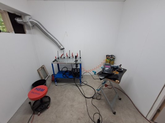

Ik zou het lasapparaat bij je flessen zetten. Je wil zo weinig mogelijk metaaldeeltjes in je printplaten hebben. Dus een machine met een ventilator onder een gatentafel zetten, lijkt me niet de meest aangewezen plek.
