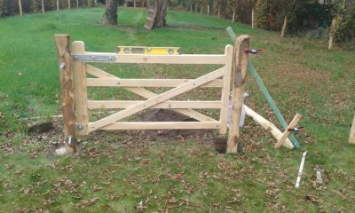

Beste mensen,
ik heb recent een poortje gemaakt om mijn schapen op de weide te houden. Ik heb hiervoor lariks gebruikt.
Voorlopig staat dit onbehandeld in weer en wind. Hoe kan ik dit het beste beschermen? Of is dit niet nodig bij lariks?
Mvg
Koen
jpandriesse
17 nov 2009
3.114
368
Het land van Maas en Waal
Lariks is duurzaam en zeker zo in de constructie van een hek is extra bescherming niet nodig.
Waarom "zo in de constructie van een hek"? Zo heeft het hout ook de kans om weer te drogen door de wind. Hout wat constant vochtig is moet beter beschermd worden.
