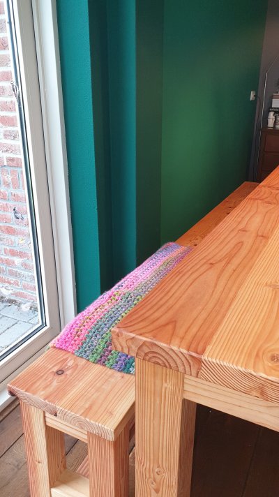

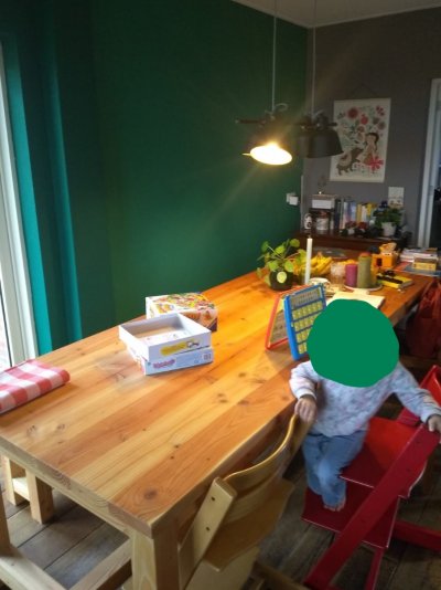

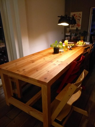

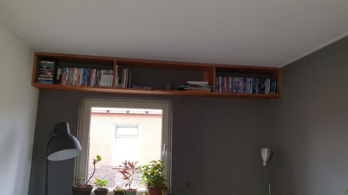

Daar zijn we nog over aan het nadenken. Het is erg mooi hout dus ik zit te overwegen om er iets moois voor binnen van te maken.
Ik heb uit Douglas constructiehout een eetkamertafel gebouwd voor binnen, en uit douglas planken een kastje voor in de woonkamer. Vermits je de kleurstelling (ik ben voor lijnolie gegaan en dan krijg je een warme oranje/roze achtige gloed) kunt plaatsen ben ik van mening dat dit hele mooie binnenmeubelen kunnen worden/zijn.
Hier wat impressies. We hebben de muur niet lang daarna groen gemaakt en dat past wat ons betreft heel goed bij deze tint meubels. Mijn dochter op één van de foto's even anoniem gemaakt :).
