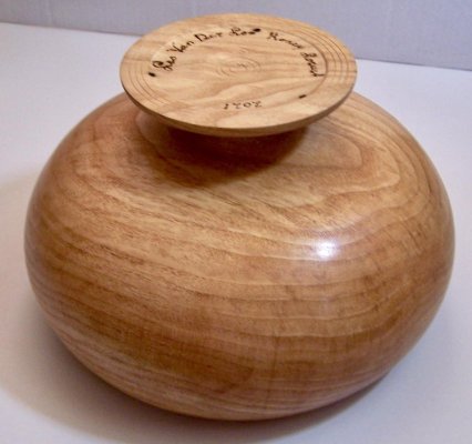

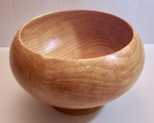

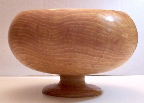

Dit zat al zo'n twintig jaar in de voorraad die voorgedraaid en gedroogd was, en omdat Ik nog geen klauwplaat (Chuck) voor hout had heb Ik schroeven gebruikt om het te draaien, het is Honey Locust (Gleditsia triacanthos) dat hard hout is, maar draai goed als het nog groen is, opnieuw draaien en je merkt het grote verschil tussen het groen en droog hout.
Doorsnee is 25 CM en 15 cm hoog, en het was natuurlijk wel wat eirond geworden, om het weer rond te draaien moest Ik de voet wel wat vlak en rond draaien, en heb er toen een blok aan gelijmd en rond gedraaid, Ik kon het toen goed vastklemmen en de buiten en binnenkant opnieuw draaien.
Schuren en Tung olie er aan, wat je wel moet weten is dat het hout open poriën heeft, en je zuinig moet zijn met de olie, en verschillende keren opnieuw af vrijven omdat het lang blijft bloeden, laten drogen en opnieuw een laag, en bij de derde laag was het bloeden grotendeels voorbij, en nu moet het uit harden voordat Ik het polijst.
Honey Locust large goblet.jpg Honey Locust goblet.jpg Large Honey Locust goblet.jpg bottom of Honey Locust goblet.jpg

Mooie schaal Leo!
Wel een vorm die je niet elke dag tegen komt.
Ik had verwacht dat het hout wat meer gevlamd zou zijn.
Thanks for commenting :), ja de foto geeft niet de ware kleur weer, fluorescent light is een probleem met dat, maar dat is wat Ik hier heb, en er zijn wel betere lampen daarvoor, maar die heb Ik niet.
Ja de vorm was iets dat Ik toen wilde draaien en daar zit je mee later, Ik vind het niet de beste vorm for een goblet, maar het is een wel meer dan dat als het ook gelijk een schaal is, toch wel geslaagd vind Ik.

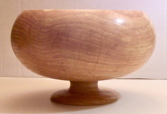

Deze foto geeft de Honey Locust kleur beter aan, maar weer een beetje aan de rode kant denk Ik.
De goblet heeft wat gedrongens en een robuustheid. Een dwerg uit Middenaarde. Onverzettelijk. Mij krijg je niet opzij!
Juist de onbalans in proportie van voet ,steel, kop maakt het wel spannend.
