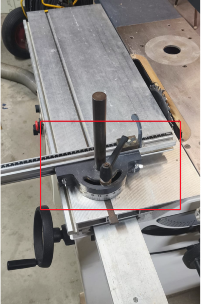

Ik zou een betere manier willen vinden/gebruiken om dit onderdeel perfect op 0 graden te krijgen ipv hopen dat het juist staat; zijn er digitale manieren hiervoor? hoe doen anderen dit?

Als je beschikt over meetklokken met magnetische voeten en een geijkte winkelhaak, dan is het niet zo moeilijk. Winkelhaak tegen je aanslag klemmen. Zorg daarbij dat je zeker weet dat er geen vuil tussen de winkelhaak en de aanslag zit. Daarna met een marker een tand markeren die aan de voorkant net boven de tafel uitkomt. Met de meetklok de ruimte tussen de tand en de winkelhaak meten. Daarna je zaagblad roteren, totdat de gemarkeerde tand nog net niet onder de tafel aan de achterzijde verdwijnt.Nu de afstand tussen de winkelhaak en die tand met je meetklok meten. Corrigeer, net zolang totdat je tevreden bent.
Vergeet niet dat je schuiftafel en je parallelaanslag zogenaamde "toe-out" moeten vertonen, want daarmee verklein je de kans op happen (kick-back). Je moet de schuiftafel dus niet verplaatsen tijdens je meting.

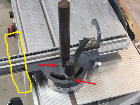

Die methode werkt voor de zaagsnede, maar houd er wel rekening mee dat je op die manier niet weet of je zaagblad toe-out of toe-in vertoont links van het zaagblad. Je meet immers alleen de beweging van de roltafel ten opzichte van de vaste tafel en de hoek van de dwarsaanslag ten opzichte van die beweging. Dat zegt dus niets over de hoek van het zaagblad. Je zaagsnede trekt zich daar niets van aan, want die tanden verspanen het hout toch wel. Ook als ze in een lichte hoek staan. Maar het risico op happen heb je daarmee echter niet vastgesteld.

Ehm, sorry. Niet eerst een 100% evenwijdige roltafel alsjeblieft. Het idee is dat je roltafel enigszins van het zaagblad weg beweegt tijdens de zaagbeweging. Daarmee heb je je toe-out gecreëerd. De as van het zaagblad kun je immers niet verstellen. Daarna stel je de hoek van de dwarsaanslag nauwkeurig af, zodat de gezamenlijke beweging precies in een hoek van 90 graden resulteert (dat zie je David doen). Heb je dat eenmaal goed voor elkaar, dan verleg je de focus naar de langsgeleider. Daarvan kun je de hoek immers vrij makkelijk verstellen. Eventueel door te spelen met de uitlijning van die aanslag op de houder ervan (shims/tape gebruiken, of in mijn geval een machineschroef verdraaien). Of anders door de rail/as waarlangs die houder loopt te verstellen middels de bouten waarmee die aan de vaste tafel vast zit.

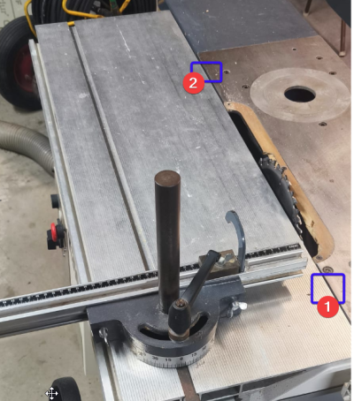

MAar dus bij nr 1 moet het vb 2 mm zijn en bij nr 2 : 2,1mm ? als het zo stil staat. 1775549887313.png
Ok, dat is gemakkelijk.
Maar die aanslag altijd recht krijgen. We deden dat altijd met een grote winkelhaak richten op de zaag, maar dat is altijd een gefriemel om dat precies juist te krijgen.
