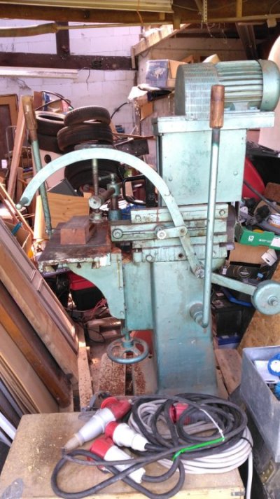

De maten die ik heb (en ik vermoed ook van ruben) zijn inch maten en dus niet precies X millimeter. Bovendien zijn ze conisch. Ik kan er an sich wel eentje missen maar ik vermoed dat het dus niet gaat passen.

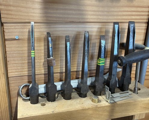

De beitel hoeft niet zo zwaar te zijn als bij de handsteekmachines. Je hoeft alleen maar de hoekjes haaks te steken. Het is wel fijn als de maat van de beitel het zelfde is als de boor. Het is jammer dat er geen voorbeeldbeitel voor handen is. Er is niets van te vinden. Je zou kunnen kijken of je met een beitel van een vierkante gatenboor de hoeken haaks kan steken. Als je de boor er uit laat. Heb je wel gelijk een snijkant aan beide kanten. Hoef je de beitel of je hout niet te draaien. Is blijkbaar standaard 19mm opname.

Allemaal bedankt voor de hulp , ik denk dat ik nog eens een aantal tweede handshandelaren ga aflopen en anders er eentje laat smeden bij de smid hier in de buurt.
