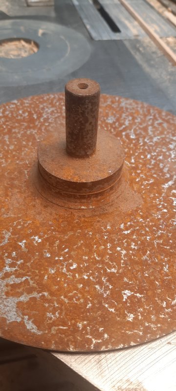

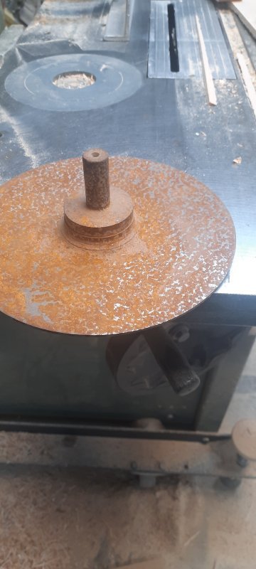

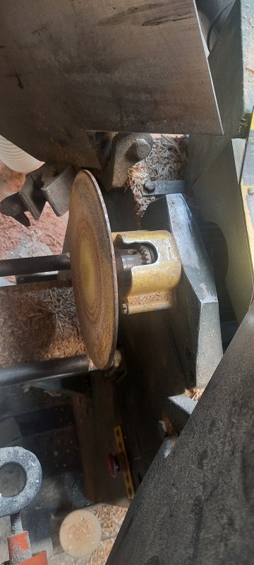

Ik heb zelf een robland en daar zit ook een schuurschijf bij. Die word gewoon in de boorkop van de langgatboor gezet.
Dit is wel een aftermarket ding dat zelf gemaakt is , maar ik heb het sporadisch gebruikt en dat werkt.
Bij die van mij moet je wel het schuurpapier erop lijmen dus handig is anders.
Fred

Heb je daar een foto van? Dat ik kan kijken of het voor mij na te maken is?

Let niet op de roest, dit ding heb ik al jaren niet meer gebruikt en heb ik ergens onderuit moeten grabbelen.
Hij is gedraaid uit 1 stuk ijzer zodat het niet uiteen kan.
Fred

Dank je voor de foto. Wil je hem niet verkopen als je hem toch niet gebruikt?
Voor het schuurpapier erop plakken... waarom plak je niet een stuk klittenband op?
