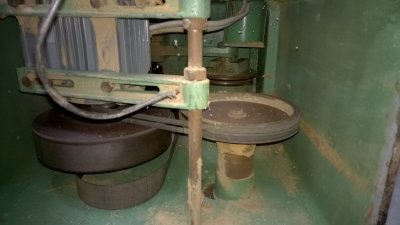

De machine uit veiligheidsoverwegingen (hoogte en gewicht bovenaan) plat vervoerd, en terwijl ze neerligt een paar kiekjes van de onderkant genomen. Eens recht wordt het moeilijker hier goed zicht op te krijgen . Spul weegt ruim over de 200 kg, dus moelijk (lees niet) alleen handelbaar ;)

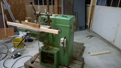

De machine in haar glorie, het is een halfautomatische sleuvenfrees. Dit wil zeggen dat de visbekboor (waar tuoh zich zo lovend over uitliet) automatisch van links naar rechts beweegt. De laterale beweging is makkelijk in te stellen door middel van een bout waarmee je het aanhechtpunt in een krukas verder naar binnen of buiten verlegt.

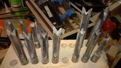

Een aantal boren die inbegrepen waren. Eerlijk gezegd heb ik minder betaald voor alles dan wat de boren op zich al nieuw kosten. Alle boren waren wel bot, maar dankzij dit fijne forum duurde dit niet lang ;-)

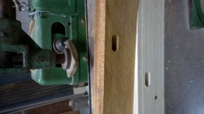

De snelheid van werken en de zuiverheid van het gemaakte gat zijn ronduit indrukwekkend!
Het enige wat ik hoef te doen is de hendel op het gemak naar boven trekken...

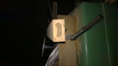

Zelfs in kopshout met een diameter van 16mm raakte ik bij een eerste testje moeiteloos tot een diepte van bijna 9 cm, en hier weerom een loepzuiver resultaat!
