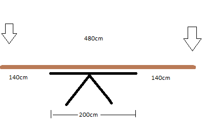

Tafelblad heeft een lengte van 4800 mm, een poot, en een overhang van 140 cm? Hier klopt iets niet.
jelmer
10 jan 2009
2.738
1.251
Fryslân
Dat was ook mijn idee. Als ik de tekening bekijk, met de smalle poot. Als je op 1 kant gaat leunen, dan kiept de tafel ook al om!
Geen ideale opstelling nee, maar voordat je het zwaartepunt van een dergelijk eiken blad 70 cm hebt opgeschoven ben je een hoop kilo's verder.

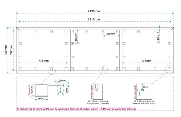

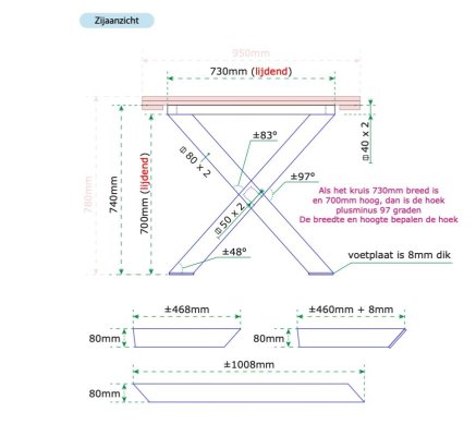

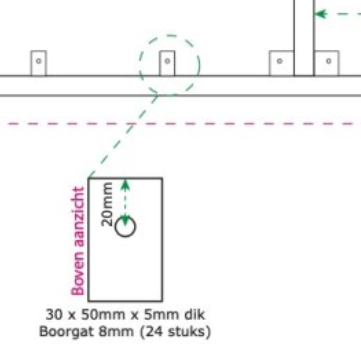

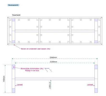

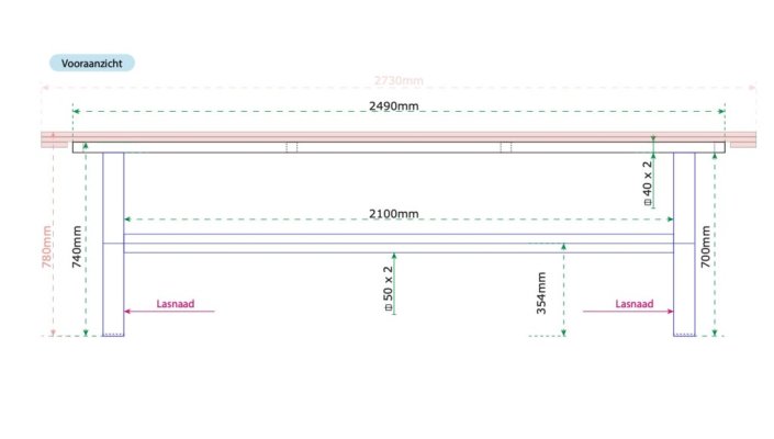

Hieronder heb ik een paar schermafbeeldingen van de tekening welke ik heb gemaakt voor de smederij.
Misschien kan je wat info eruit halen en gebruiken.
  • Tuinkamer tafel.pdf
    717,8 KB · Weergaven: 8

Kiepende tafel kan door het groot gewicht flink letsel toebrengen. Je moet er niet aan denken dat twee van je gasten op het eind van deze ""tafel voor gezellig gebruik"" gaan zitten! Dit zou je niet moeten willen (tenzij het een Poetintafel wordt).
