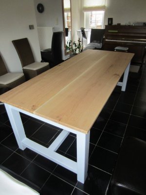

Eindelijk heb ik wat tijd kunnen vrijmaken om de tafel af te werken !
Blad Franse eik behandeld met Skylt original onderstel geverfde Douglas in combinatie met Abachi.

Mooie tafel, nog dwarse regels gemaakt in het onderstel voor onder het blad?
Ben ook benieuwd hoe je het blad verbonden hebt aan het onderstel.

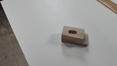

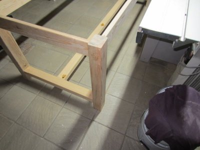

Er zit in het midden een dwarsbalk hoogte +-10cm breedte 4cm met zwaluwstaart in de kader.
Blad verbonden aan het onderstel met wervels.

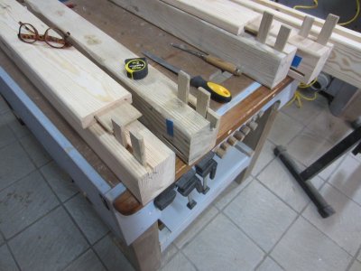

normaal maak je aan het ene stuk hout een pen & in het andere een gat
je kan ook in beide stukken hout een gat maken & in beide gaten een pen steekt, die je apart maakt
rudy zegt dat hij niet anders kon, omdat hij het hout te kort afgezaagd had
