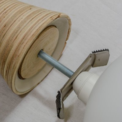

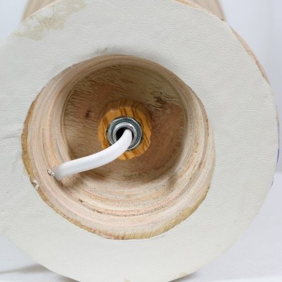

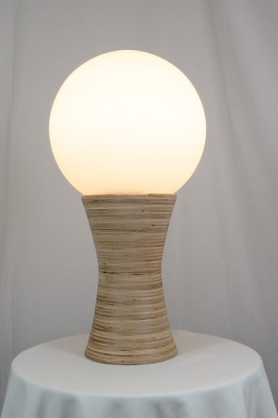

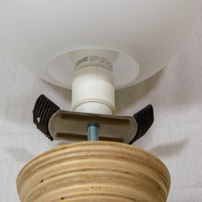

Deze lamp heb ik gemaakt om eens uit te proberen of dat zo zou gaan. Een kennis heeft mogelijk belangstelling voor een groter exemplaar. De voet is van multiplex met een rand waar de glazen bol in en overheen valt; als bescherming is wit leer gebruikt. Het armatuur is bekleed met zwart rubber en bedoeld voor een hanglamp maar ondersteboven gebruikt. Onder in de voet is een moer waarmee de lamp op zijn plek wordt gehouden. Afwerking is met No Visible oil. Afmeting van de kap is plm 20 cm en de voet is plm 20 cm hoog.
