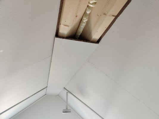

De nok op zolder is afgewerkt met een stuk plaat. Er zijn links en rechts 4 spijkers in geschoten naar de nokbalken. Maat in het midden zit behalve wat pur helemaal niks.
Ik heb nul ervaring met dit soort geschoten spijkers. Is dit stevig genoeg om een hanglamp aan te hangen?

ik ga er van uit dat de hanglamp op zo'n stuk plaat komt
de lengte van de spijkers + het type + de richting waarin die geschoten zijn, bepaalt de stevigheid waarmee die plaat aan de nokbalken hangt
in de pur hoeft helemaal geen bevestiging te komen
de platen zijn immers redelijk smal
over de hanglamp zou ik mij geen zorgen maken, tenzij dat een kristallen kroonluchter uit buckingham palace is
het gaat dus vooral over de stevigheid van bevestigen van de platen
voel je je daarbij niet goed, zet er dan een paar dunne schroeven door
als de grote platen onder de helling op dezelfde manier vastgemaakt zijn, dan zou je de hele beplating in vraag moeten stellen
