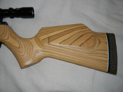

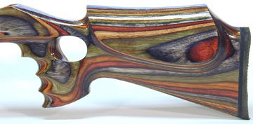

Nu ben ik van plan om een tweetal van mijn wedstrijd geweren te pimpen met een laminate stock. Onderstaande foto's geven een beetje een indruk wat ik bedoel.
Veelal zie ik dat ze daarvoor multiplex gebruiken maar dan in diverse kleuren en of beuken,berk, noot in dunne plakken. Vraag hoe kleuren ze dit en wat is de beste lijm om te lamineren ook als je bv. beuk enz. met andere soorten combineert.

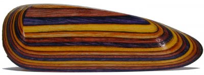

Het hout wordt (voordat het wordt verlijmd, de individuele plakken fineer dus) onder druk geïmpregneerd met een kleurstof (meestal een 'dye' of oplosbare kleurstof). Als ik me goed herinner zijn het standaard ecoline-achtige kleurstoffen (inkten). Vaak is het gelamineerde materiaal Dymondwood of Pakkawood (merknamen voor specifieke processen van lamineren).

Denk dat ik eerst maar een neutrale laminaat kolf ga maken. Moet ik daar nog een speciale lijm voor gebruiken of volstaat een houtlijm van bison of titebond ?

Nadeel van een foodsaver en een zak is dat het vrijwel onmogelijk is om te voorkómen dat de impregnatievloeistof het vacuumapparaat ingezogen wordt... Qua lijm zou ik gewoon een D3 houtlijm gebruiken
