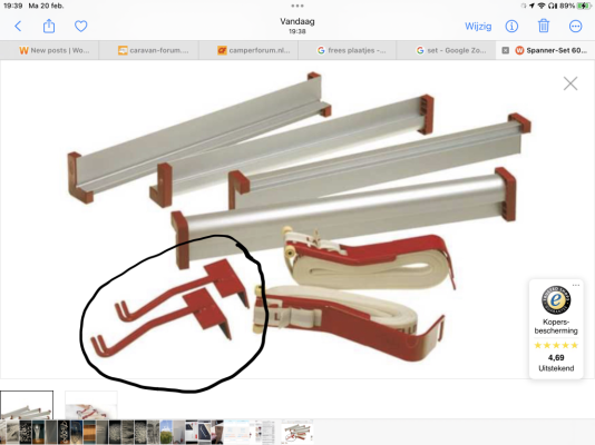

Ik gebruik mijn Lamello spanner set veelvuldig en ben er erg tevreden over.
Bij de set zitten ook 2 haken. Weet iemand waar deze voor zijn?996C997D-BBAC-48B5-8BEC-E99B15C7C076.png

Die band gaat op een specifieke manier door die vork, die platte delen van de haken haak je achter de rand van je werkstuk en is een onderdeel van je spansysteem. Hoe heb je in godsnaam al die tijd dit systeem dan wél gebruikt.
Ben benieuwd...
9.874
3.475
Ik ben ook wel benieuwd waar die dingen voor gebruikt kunnen worden. Zelfs op de site van lamello is het gebruik van die beugels nergens terug te vinden.
9.874
3.475
Ja die wel, maar hoe moet je die 2 hoeklijntjes met zo'n haakje er aan, gebruiken?
9.874
3.475
Ik heb het niet kunnen vinden, de topic starter blijkbaar ook niet, dus als je een plaatje kan vinden waar het gebruik op staat, zou dat verhelderend zijn.

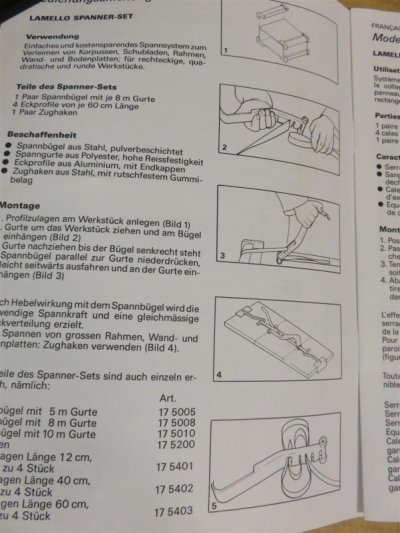

Zie plaatje 4 op foto van @Emilio . Om paneel te lijmen. Vraag me wel af of dat handig werkt. Ken de banden om bijvoorbeeld een kist te verlijmen, dat werkt perfect.
