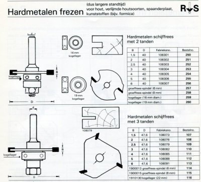

Ja dat kan prima. Als meubelmaker had ik een freesje voor de handbovenfrees, bestaande uit een asje van 8 of 12mm waarop een klein schijffreesje van ca 40mm diameter en 4mm dik op gemonteerd kon worden. Ik denk afkomstig van de firma RVS in Utrecht? Zo kun je korte sleufjes van voldoende diepte frezen, waar de lamello's prima in passen. Ik gebruikte dit systeem om smalle latjes in verstek te maken, waarbij ik de lamello's aanpaste aan de radius van het freesblaadje.

Bedankt voor de snelle reacties mensen. Ik heb inderdaad zo'n as met een schijfje van 3mm. Zijn die lamello's een standaard dikte of zijn er verschillende varianten te koop? Zo niet dan zou ik dus een schijfje van 4mm aan schaffen?
En inderdaad op tussenzijden zal het niet gaat op deze manier. Maar dat zou evt. met een groef-freesje van 4mm kunnen.

Wat je wil. Maar je zou het ook gewoon kunnen proberen. Als je net zoals bij een stiftfreesje in etappes op diepte freest gaat dat geheid en zeker goed. Dat kun je doen door de gelijder te gebruiken ipv het lager. Deze stel je dan af op de einddiepte. Bij het frezen laat je dan 1 uiteind van de geleider tegen hout steunen, deze staat dan schuin tov de zijkant van hout en zo frees je wat weg. De frees heeft de neiging om zich in het hout te trekken, maar doordat je zowel het uiteind van de geleider tegen hout houdt en omdat je slechts kleine stukjes hoeft te frezen kun je die neiging in de hand houden, zeker als je ook de frees goed naar beneden op het hout drukt, terwijl het hout natuurlijk wel vast zit. Zo kun je in 3 of 4 keer op de gewenste diepte komen, terwijl je niet aan het verstellen blijft. Net als bij lamellofrees 1 streepje zetten, ca 2 cm ervoor beginnen en ca 2cm erna eindigen. En natuurlijk een schijfje van 4mm kopen.

als je wel een bovenfrees hebt maar geen lammello frees zou ik idd dat schijf freesje kopen voor een paar tientjes. Dat werkt prefect. Zelf heb ik het ook zo gedaan voor de domini er was en kwam.
