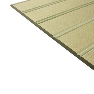

Beste forum leden,
Wij hebben plannen om in onze gang lambrisering te plaatsen. ik zou deze zelf willen maken. Ik weet dat er in MDF panelen zijn met een V groef en een kraal.fe7de018e591c896ba5f62940ddff7b4.jpg

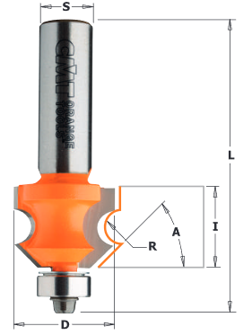

Ik ben nu opzoek naar het nodige gereedschap. Ik heb van CMT een bovenfrees gevonden om dergelijke lambrisering uit losse planken 1605087196966.png

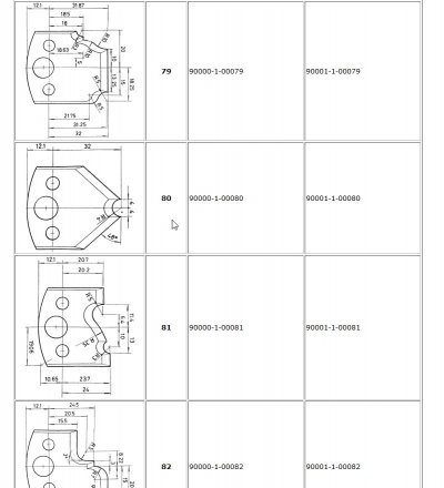

Nu vroeg ik me af of er iemand weet of er profielmessen bestaan voor profielmeskoppen? Deze heb ik tot nu nog niet gevonden. Ik kan een freeskop met asdiameter van 30mm plaatsen. Zijn er nog andere manier om dit te maken?

Die cmt frees werkt alleen als je de lambrisering gaat opbouwen uit losse plankjes. Een hardmetalen holfrees in een zaagtafel of radiaalzaag geeft je de mogelijkheid om grote platen mdf van kralen te voorzien, maar wordt pas interessant als je de gangen van een heel ziekenhuis moet bekleden.
een kant&klaar profielmes in 40 of 50 mm vind ik niet
misschien kan je het gewenste profiel in het hout bekomen door eerst met 1 standaardprofielmes te frezen, en nadien met een 2de
hier maken ze profielmessen op maat
ben geen slijper, maar ik veronderstel dat ze ook van een standaardprofielmes zouden kunnen vertrekken, en daar een deel van het profiel anders slijpen tot de door jou gewenste vorm

Bedankt jullie reacties. Ik had het idee om strips van MDF te zagen, deze vervolgens van bovenstaand profiel te voorzien zoals hierboven. Deze planken zou ik dan op een MDF plaat van 6 of 9mm verlijmen om zo al panelen te verkrijgen. Een holfrees op mijn robland gaat ook niet denk ik.
