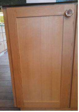

Ik plaats een keuken waarvan de fronten van de schuiven + de deuren in de onderkast uit massieve esdoorn zijn.
De reeds geplaatste delen zijn met rubio monocoat wit geölied.
Voor de gelijkzichtigheid wordt het massieve hout van de onderkasten op dezelfde manier geölied.
Edoch, hondjes en (toekomstige) kindjes gaan minder omzichtig met mijn scheppingen om.
Daardoor lopen de geöliede delen een risico.
Vraag 1
Kan je op het geöliede massieve hout een laag pu-lak aanbrengen ?
Vraag 2
Wat met de paneeldeuren ?
Het paneel zit los in de kader, zodat het kan werken.
Door de lak wordt het paneel als het ware aan het kader verlijmd.
Ik verwacht dat het bij werken splijt.
Kan ik dit opvangen ?
Indien niet, moet ik de deuren anders maken ?

wat de beste volgorde van aanbrengen van de lagen + in mekaar zetten van een paneeldeur is, blijft een vraag
Die deutjes met panelen kun je rustig lakken, daar gaat het paneel niet van scheuren als ze gaan werken. Dat gebeurd alleen als je bij het verlijmen van de deur teveel lijm gebruikt en in de hoekjes het paneel ook per ongeluk vast zit aan het deurkader door lijm. De lak of verf is niet sterk genoeg om de werking van het hout tegen te gaan en ervoor te zorgen dat het paneel gaat scheuren.
groet,Albert
Charel09
10 sep 2014
1.859
842
Antwerpen
is eigenlijk al beantwoord hierboven
maar voor alle duidelijkheid: eerst panelen helemaal afwerken (schuren, lakken/verven) en dan pas de deur in elkaar lijmen. Ten eerste om paneel alle vrijheid te geven en ten tweede om het paneel mooi strak af te kunnen werken. Zo niet kruipt er verf/lak/vernis in de kieren en dat droogt nooit mooi op.
8.894
2.485
@A.N & @Charel09
de rand van de deur maak ik met pen&gat
als de stijlen en de regels vooraf geölied + 'gelakt' worden, hoe kan ik die dan nog lijmen ?
in meer detail: waar pen&gat in mekaar schuiven zal ook de contactkant tussen beide reeds geölied + gelakt zijn
ik verwacht dat witte houtlijm (pvac) zich daar niet op hecht
enige oplossing: vooraf afplakken ?

als eerste kan ik de panelen + het kader los van mekaar olieën
zelfs dan denk ik dat het aangewezen is om het raakvlak van pen&gat af te plakken om de hechting van de lijm maximaal te houden
droog in mekaar zetten
afplakken, maw de hele groef in het kader !
pas nadien olieën + 'lakken' zie ik als onmogelijk & ondoenbaar
ik heb reeds paneeldeuren gezien, die pas na het droog in mekaar zetten geölied werden
het paneel krimpt => je ziet de randen van het oliën
de hele groef van het kader afplakken om te vermijden dat de lak het kader aan het paneel lijmt, is onbegonnen werk
